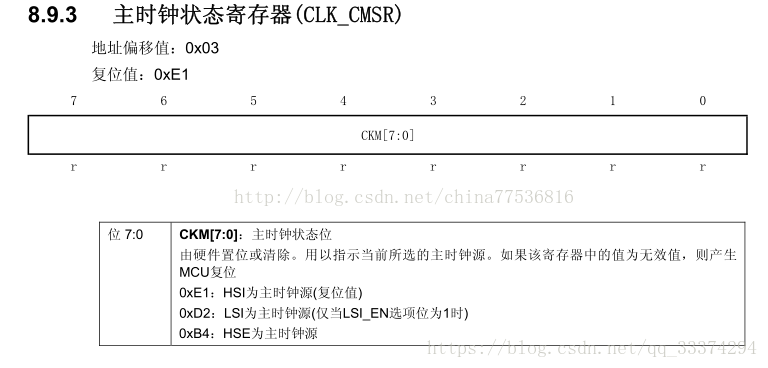

1、STM8S的4种时钟源可用做主时钟:
● 1-24MHz高速外部晶体振荡器(HSE)
● 最大24MHz高速外部时钟信号(HSE user-ext)
● 16MHz高速内部RC振荡器(HSI)
● 128KHz低速内部RC(LSI)
STM8默认时钟源为16MHz高速内部RC振荡器(HSI)

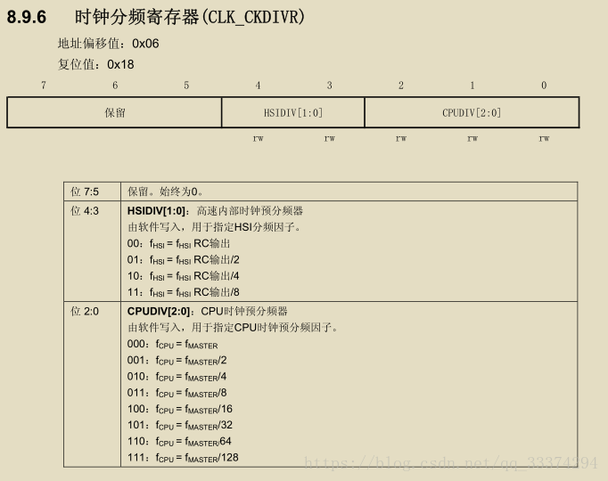

对 CLK_CKDIVR设置可以设置时钟为HSI的分频
如 CLK_CKDIVR|= (uint8_t)0x00;/*设置时钟为内部16M高速时钟*/
2分频为 CLK_CKDIVR=0x08;4分频为 CLK_CKDIVR=0x10;8分频为 CLK_CKDIVR=0x18;

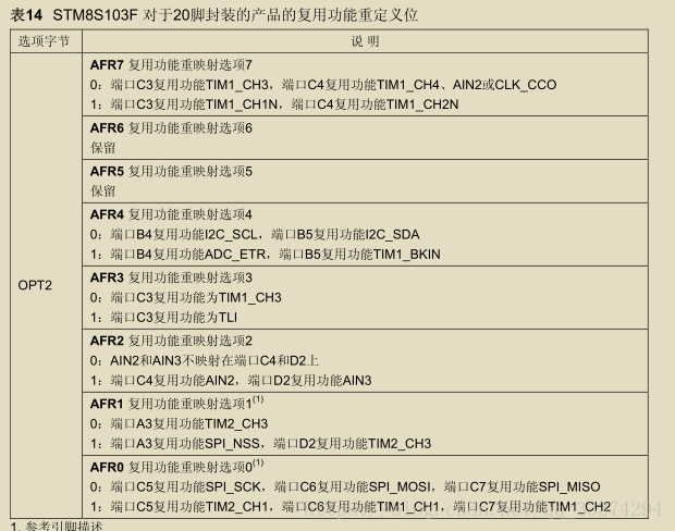

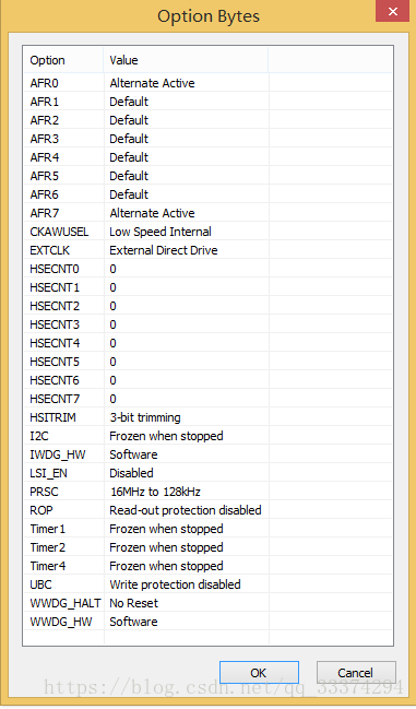

其次,C6引脚要复用为定时器1的CH1通道
先DEBUG AND RUNINIG,之后会出现ST-LINK选项,点击后配置option bytes,按图配置,Alternate即为1.

注意CH3的C3引脚也要复用为CH1的CH1N通道。
