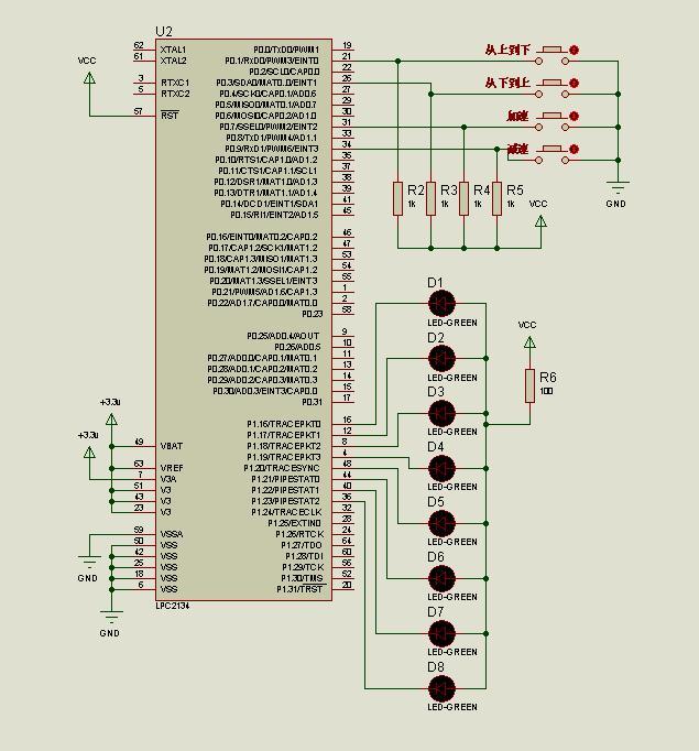

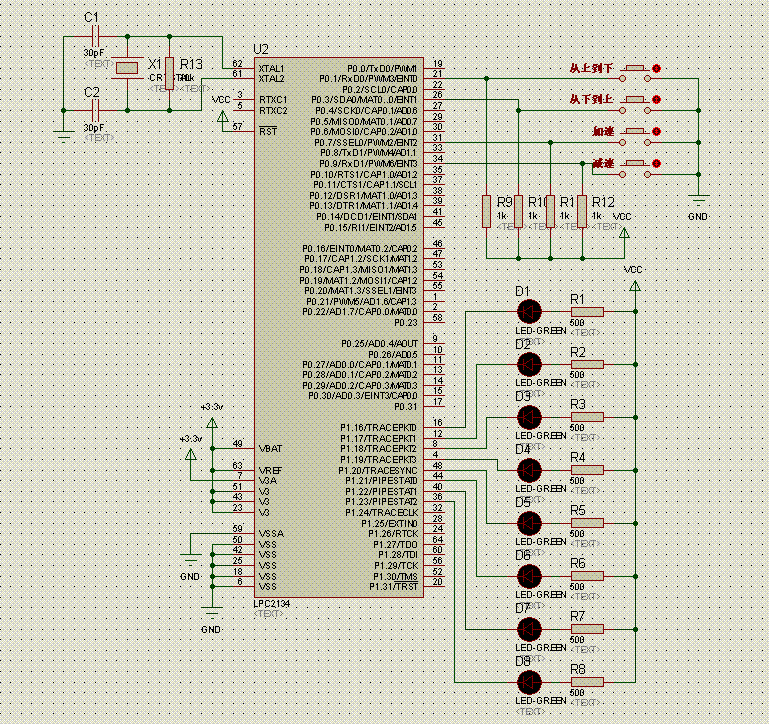

本次设计在上一篇(《基于ARM的流水灯仿真示例》)的基础上,加了晶振电路,并且改变和与LED灯相连的电阻的接法。在原来的设计中,所有的LED灯都和一个电阻相连,虽然仿真没有出现问题,但在现实电路中这样的接法很可能导致该电阻烧坏,所以本设计分别给每个LED灯接了一个电阻。整体电路的连接如下图所示。
经过修改之后的电路图
修改之前的电路图
程序部分并没有做出任何修改,程序代码如下:
