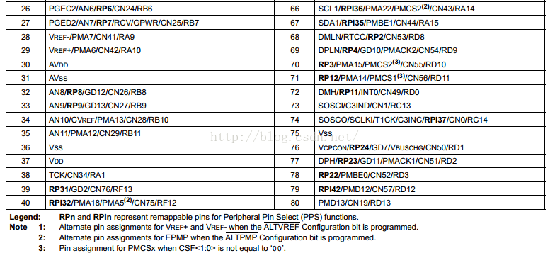

我们可以在手册上看到管脚分布表:
和管脚映射有关的是:RP0~RP31(双向映射,既能够做输出映射也能够作为输入映射),共32个管脚
RPI32~RPI43(只能够作为输入映射,不能够作为输出映射),共12个管脚
拥有映射功能的一共是44个管脚

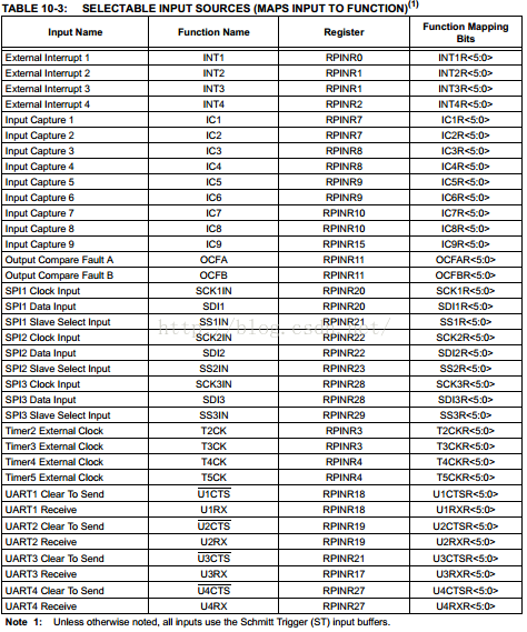

对于输入方向的映射方法是这样的:
RPINR0~RPINR27这些寄存器中的[5:0]和[13:8]都对应着某个功能要映射到的RPINR[n]管脚,比如RPINR0[13:8]就对应着INT1(外部中断1)要映射到的管脚数,如果RPINR0[13:8]=0,那么RP0就映射给了中断1,也就是说功能是定死的,但是这个功能要映射到哪个管脚是可以配置的

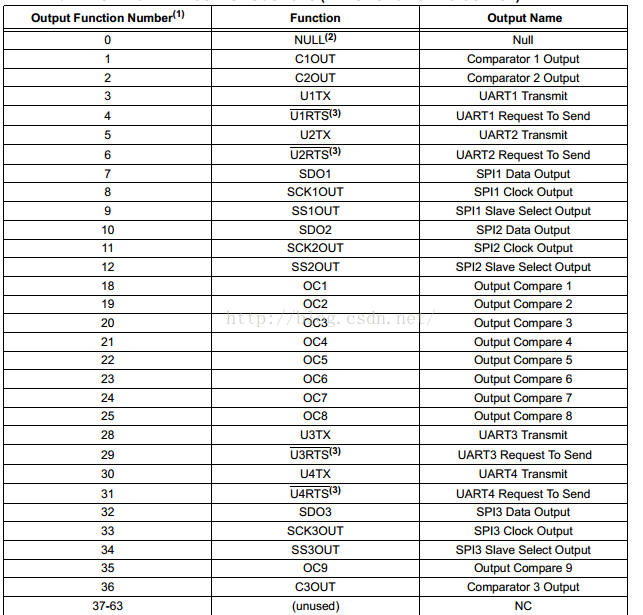

输出映射的方法和输入映射的方法恰恰相反,对于输出来说,管脚是定死的,但是这个管脚的功能是可以配置的,功能如下:

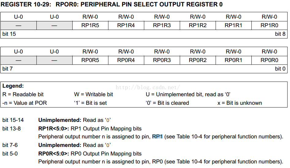

而那个管脚要配置那个功能是通过RPOR0~RPOR15这16个寄存器来配置的,寄存器结构和输入映射方法类似,比如RPOR0[13:8]确定RP1这个管脚的功能,而RPOR0[5:0]确定RP0这个管脚的功能,一共16个寄存器也就能够配置32个管脚,刚刚够用,RPOR0定义如下:
最后补充一下:本文所针对的单片机具体型号是:PIC24FJ256DA210
