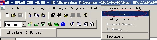

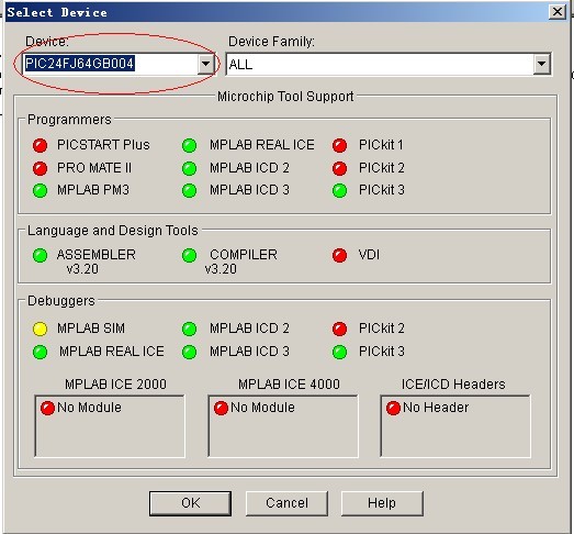

点击Configure>Select Device选择相应的器件,这里我们选择PIC24FJ64GB004,如图1、图2所示:
1.jpg?imageView2/2/w/550
图1
2.jpg?imageView2/2/w/550
图2

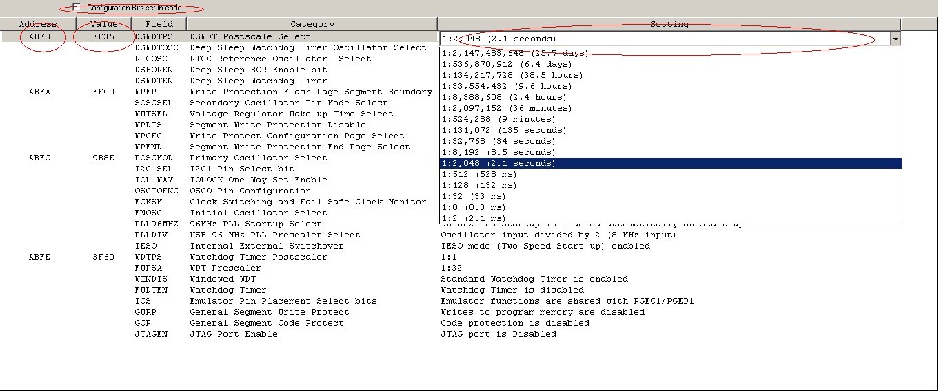

选择好器件后,点击Configure>Configuration Bits,进入图3界面,取消掉Configration Bits set in code,这样就可以通过界面进行CONFIG的配置,如图3所示。
3.jpg?imageView2/2/w/550
图3
从图3我们还可以看到PIC24FJ64GB004的CONFIG存放在0xABF8 0xABFE的地址上,这个地址也与GLD文件中的CONFIG地址相对应。每个设置选项的不同对应的Value值也是不同的。至于图中每个设置选项的具体含义请参考下面在代码中配置。
