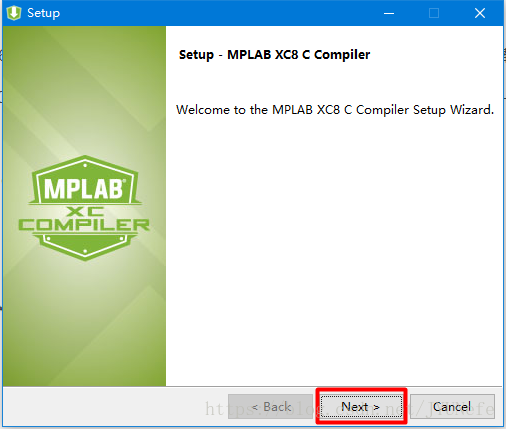

2.1 打开“xc8-v1.45-full-install-windows-installer.exe”->“Next”

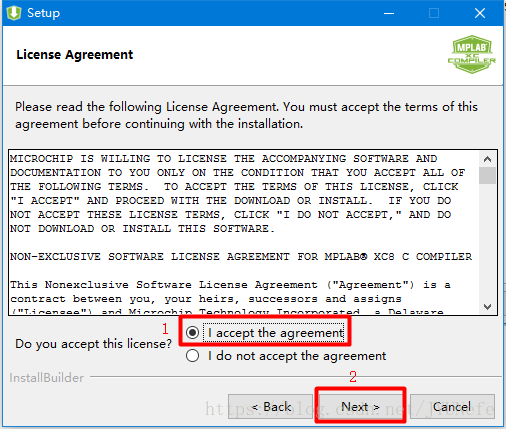

2.2 “I accept the agreement(我接受此协议)”->“Next”

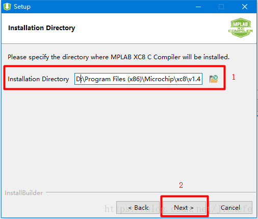

2.4 “选择安装路径,不成文的规则,安装路径不要有中文和空格”->“Next”

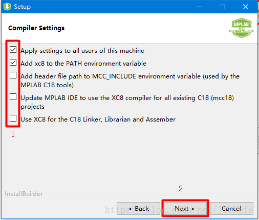

2.5 “下面3个是跟C18编译器有关,请按需选择,入门可忽略”->“Next”

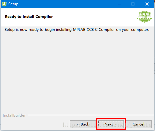

2.6 已准备好安装编译器,点击“Next”

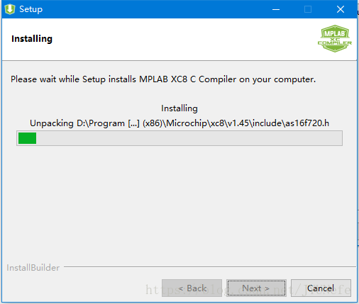

2.7 安装中。。。

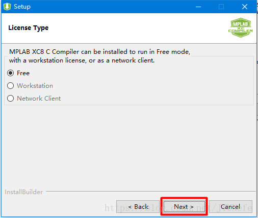

2.8 “如果有标准版or专业版的许可证,这个页面可以激活,不建议破解之类,免费版足够大多数人使用”->“Next”

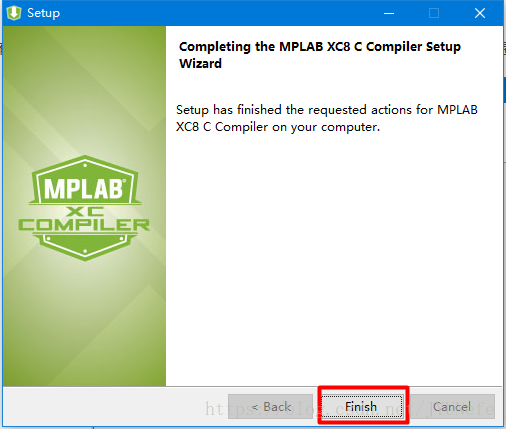

2.9 点击“Finish”
2.10 安装完成

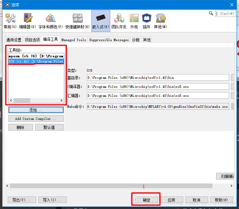

3、在MPLAB X IDE v4.05 中添加编译器
3.1 启动“MPLAB X IDE v4.05”

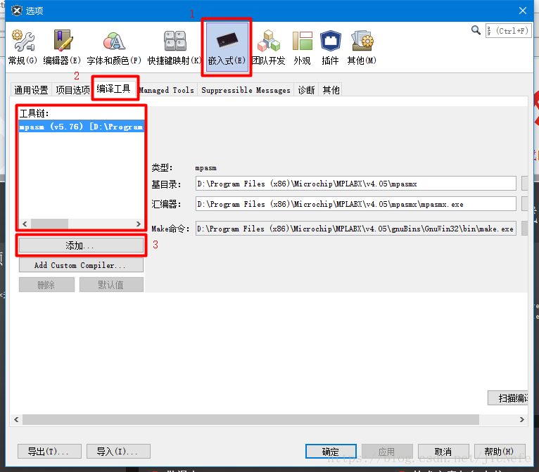

3.2 在菜单栏的“工具”->“选项”
3.3 “嵌入式(E)->“编译工具->“工具链”。查看工具链里是否有XC编译器,理论上,安装的时候添加编译器到系统变量Path里,重启IDE,会自动检测到编译器。
如果有XC编译器,点击“确定”,完成添加XC编译器教程;

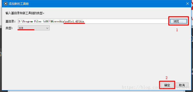

如果没有XC编译,请点击“添加”。
3.4 “点击浏览,找到XC编译器安装目录下的bin文件夹”,下方的类型自动识别到“XC8”,点击“确定”
3.5 工具链里出现刚添加的XC编译器,添加成功,点击“确定”
3.6 添加编译器完成
