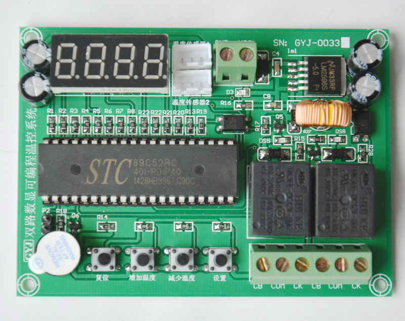

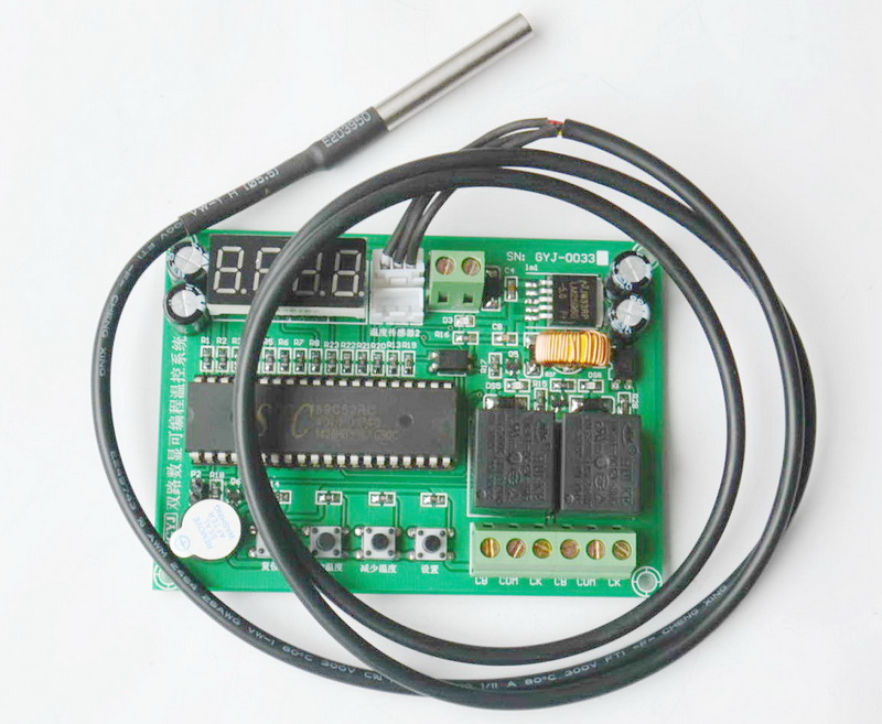

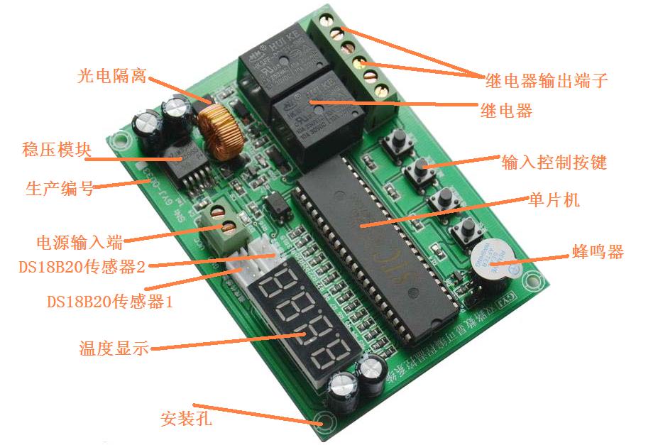

【简要说明】
一、尺寸:长72mmX宽99mmX高20mm
二、 主要芯片:单片机、DS18B20、数码管
三、 工作电压:输入电压小于12V,另有24V 可选。功耗小于2W
四、  特点:1、具有输出电压指示灯。
            2、输出具有指示灯。
            3、采用螺旋压接端子。
            4、强大的滤波电路。
            5、具有四位数码管显示,可以显示小数点。
            6、具有系统复位功能
            7、具有完善的保护电路:电流限制、热关断电路、电源防接反功能、续流保护、光耦隔离等
            8、可接两个DS18B20传感器
            9、两路继电器独立工作控制
            10、可以自由编程,提供参考程序
            11、继电器所有触点全部输出
            12、三个输入控制按键,通过程序也可以自由设定
            13、工作稳定可靠。
            14、工作温度范围-40℃~+70℃
            15、工作湿度 40%  ~ 80%RH
            16、可装入槽型板,并安装在DIN导轨上。

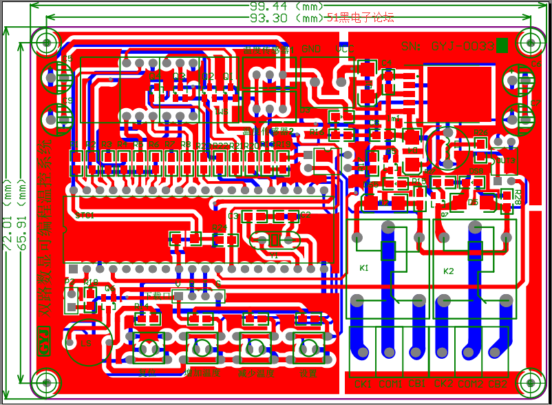

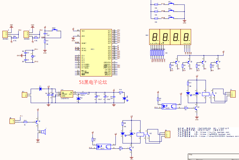

GYJ-0033_双路可编程温度控制系统原理图及PCB图

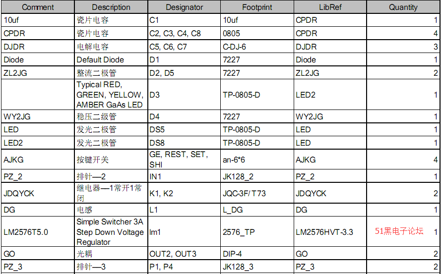

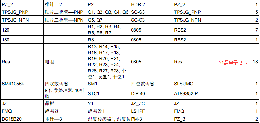

元件清单:

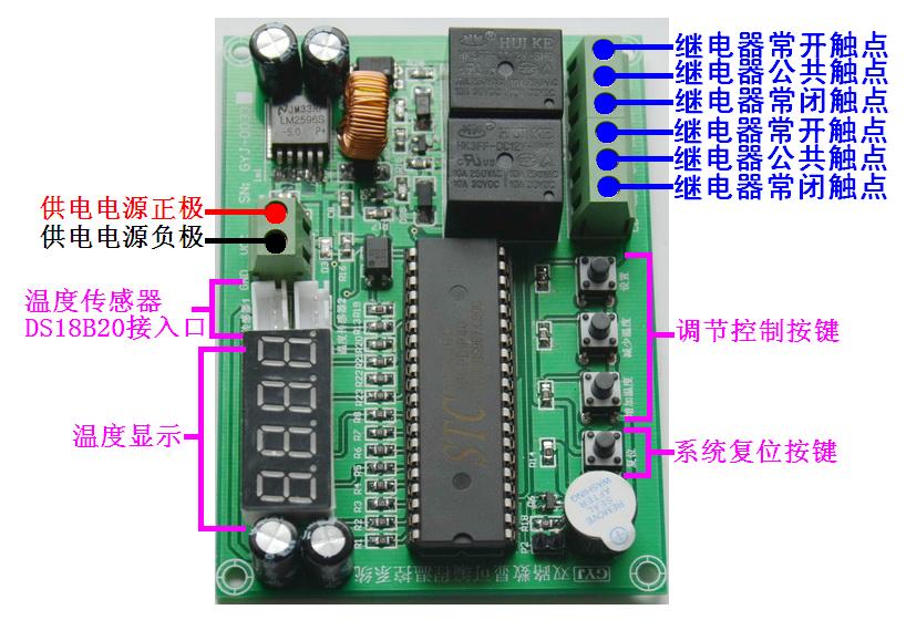

实物图与接线图:
A为传感器1的当前温度,B为传感器2的当前温度,C为设定的差值温度。
当满足:(A-B)>=C,时,继电器吸合,不满足条件时继电器断开。
