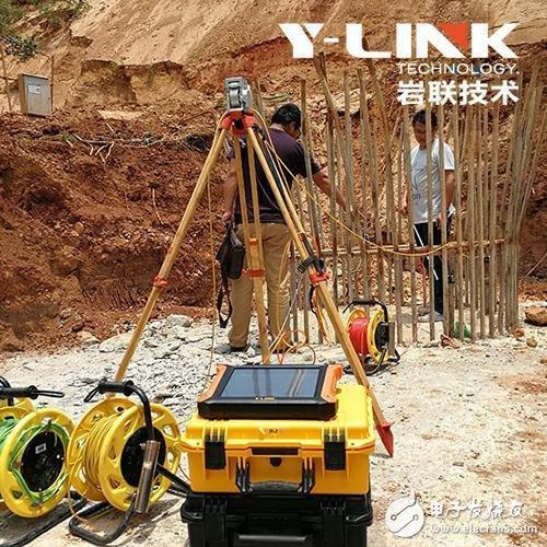

日常生活中,我们会接触到美容超声波仪器,医疗超声波仪器,超声波清洗仪器等等,今天小编说说岩土检测用途的超声波检测仪,说一说有关它的工作原理、操作步骤。
