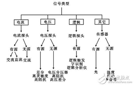

  1.探头分类
  探头通常按测量对象进行分类,分类如图1所示。其中,高阻无源探头、高压差分探头和电流探头是我们最为熟悉的,接下来做一个简要的介绍。
  带你详细了解示波器探头的分类与选择
  图1 探头分类

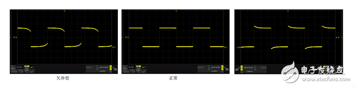

  此类探头具备较高的输入电阻(一般1MΩ以上),可调的补偿电容,当首次接上示波器时,一般需要以调节棒调整电容值,以匹配示波器输入电容,消除低频或高频增益。图2的左边为欠补偿波形,中间为正常波形,右边为过补偿波形。
  如何实现示波器探头的最佳匹配?
  图2 无源探头补偿

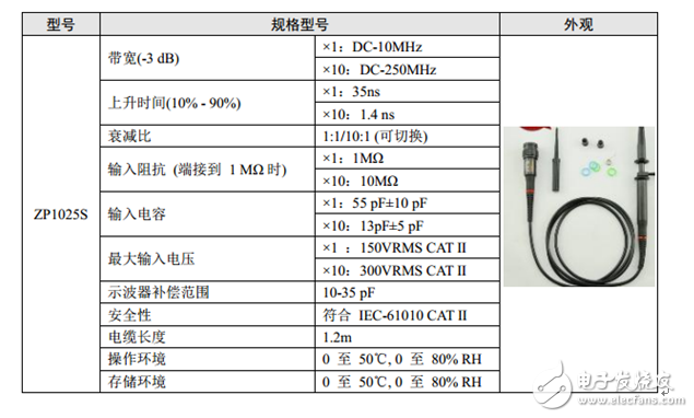

  如ZDS2024PLUS标配ZP1025S高阻无源电压探头,具体参数如下表:
  表1 ZP1025S规格型号
  如何实现示波器探头的最佳匹配?

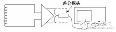

  1.2 1.2 高压差分探头
  首先介绍下差分的概念:差分信号是互相参考,而非参考接地的信号。高压差分探头实质上是由两个对称的电压探头组成,分别对地有良好绝缘和较高阻抗,可以在更宽的频率范围内提供很高的共模抑制比,可将任意间的两点浮接信号,转换成对地的信号,主要用于开关电源等行业测试,原理图如图3所示。
  如何实现示波器探头的最佳匹配?
  图3 高压差分探头原理

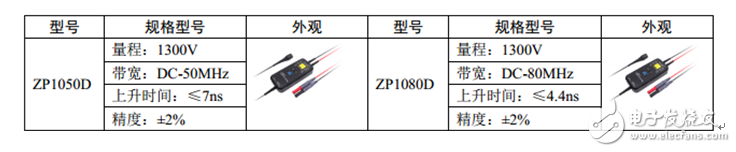

  下表为常见高压差分探头具体参数:
  表2 常见高压差分探头规格参数
  如何实现示波器探头的最佳匹配?

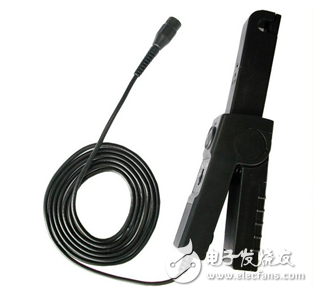

  1.3 1.3 电流探头
  电流探头是利用霍尔传感器和感应线圈实现直流和交流电流的测量,其工作原理是把电流信号转换成电压信号,示波器采集电压信号,再显示成电流信号。
  如何实现示波器探头的最佳匹配?
  图4 电流探头图片
  电流探头优点是不用断开供电线就可以进行电流测量,典型应用场合是系统功率测量、功率因子测量、开关机冲击电流波形测量等。主要缺点在于其小电流的测量能力受限于示波器的底噪声,所以小电流测量能力有限。
