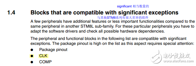

具体细节方面,可参考stmcu.org上的AN3139 STM8L移植与兼容性指南。
移植细节:

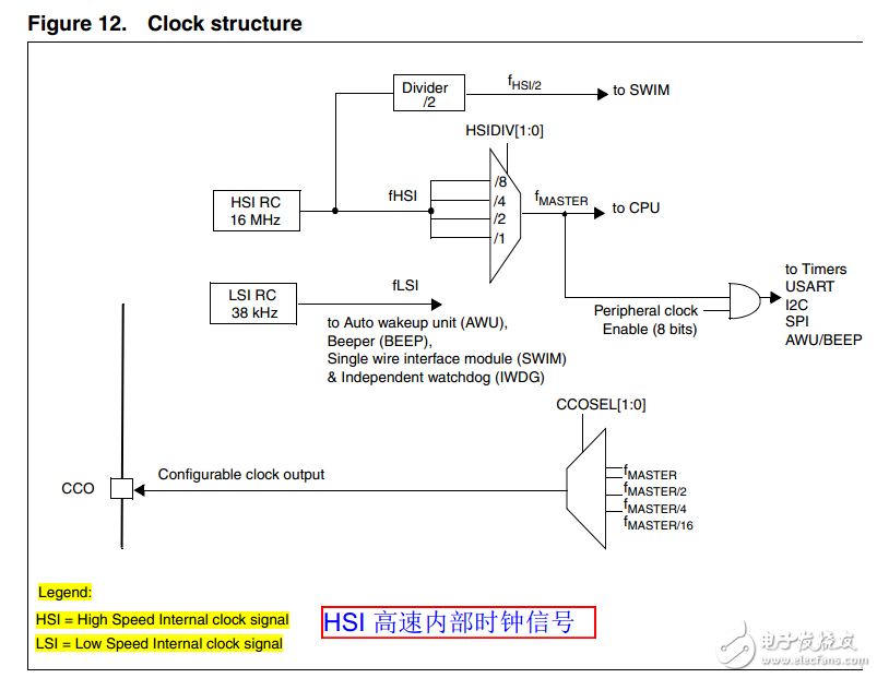

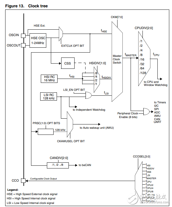

从STM8S103移植到STM8L101首先考虑时钟,兼容性指南上说明了在STM8L101上已经完全做了改变,如下图:
STM8L101和STM8S103差异对比
STM8S时钟树:

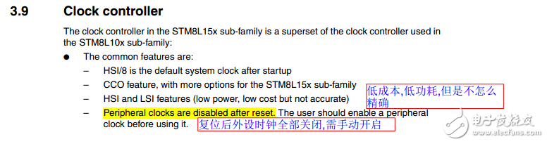

很需要注意的是,STM8L101只有HSI和LSI时钟,而且只有HSI能做为主时钟,LSI时钟的频率也从128Khz变成了38Khz,导致了AWU功能在做定时唤醒时,需要调整延时时间的设置,还有外设的时钟需要手动开启,默认情况与STM8S103不一致,不再是打开状态。下图:

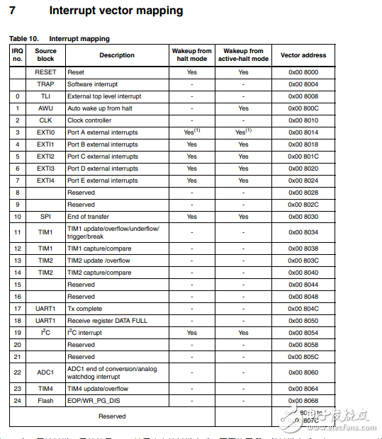

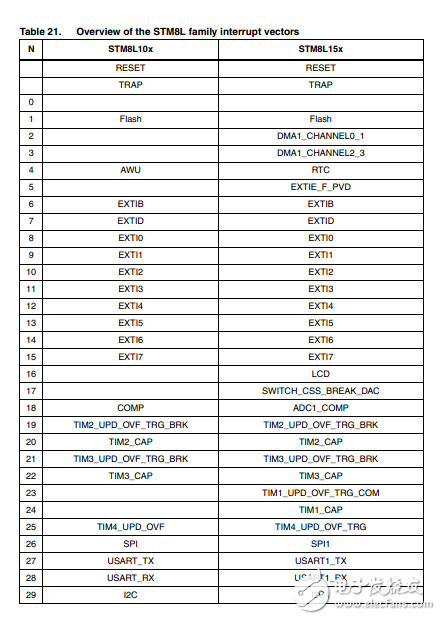

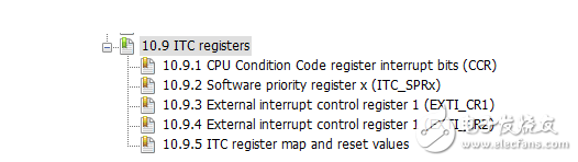

其次是中断方面,中断向量表已经发生巨大改变。
STM8L101 中断向量表:
STM8S103中断向量表:
中断控制方式也有重大调整,增加了端口标志位寄存器,配置中断触发方式寄存器,中断触发方式新增对应0~7个IO口的触发,另外就是GPIO端口本身的触发方式。至于使用哪一种触发方式,在EXTI_CONF进行配置。
STM8L101中断寄存器:
STM8S103中断寄存器:
所以中断方面是一个很需要注意的,可能会导致程序崩溃。或是进中断后出不来。 具体参考手册说明。

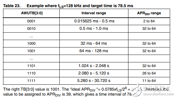

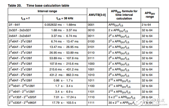

再者就是AWU唤醒功能,这是可选的,为了低功耗,这又是必须的。
AWU使用LSI为其提供时钟,STM8S103采用128Khz,而STM8L101转而是38Khz,这就导致了在应用时需要注意时间的设置。
如下图,进行对比。
STM8S103 AWU延时情况:
如果需要2S的延时,对于STM8S103只需要设置AWUTB为0xD,APR分频64即可得到2.048S的延时,而在STM8L101里面,则需要设置AWUTB为0xB,APR分频64,这样得到1.7s的延时,所以还需要加上27ms左右延时,才能勉强得到2s延时。这也是设计时需要考虑的。
