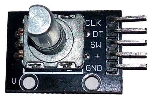

KY-040旋转编码器引脚和说明
KY-040增量式旋转编码器的引脚分布如下所示。在本文中,我们将该旋转编码器连接到Microchip公司的微控制器PIC16F877A。
在这里插入图片描述
前两个引脚(接地和Vcc)用于为编码器供电,通常使用+ 5V。除了以顺时针方向和逆时针方向旋转旋钮外,编码器还有一个开关(低电平有效),按下内部的旋钮可以按下该开关。来自该开关的信号通过引脚3(SW)获得。最后它有两个输出引脚(DT和CLK),它们产生如下所述的波形。
