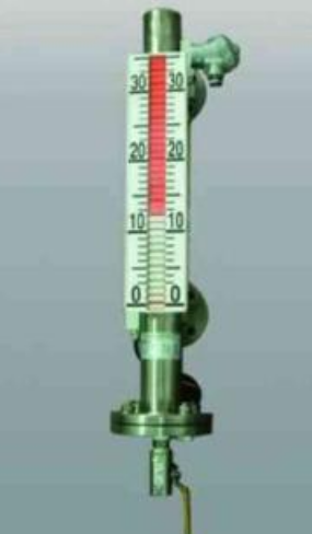

磁翻柱液位计也被称为磁翻板液位计,它的结构主要就是基于浮力及磁力原理设计生产的。带有磁体的浮子,在被测介质当中的位置受浮力作用影响。液位的变化导致磁性浮子位置的一个变化、磁性浮子以及磁翻柱的静磁力耦合作用导致磁翻柱翻转一定角度(磁翻柱表面涂敷不同的颜色),进而反映容器内液位的一个情况。
磁翻板液位计的原理及适用范围
配合传感器(磁簧开关)及精密电子元器件等构成的电子模块和变送器模块,可以变送输出电阻值信号、电流值(4~20mA)信号、开关信号以及其他电学信号。从而实现现场观测和远程控制的结合。
适用范围及特点
具有:结构简单、使用方便、性能稳定、使用寿命长、便于安装维护等优点。
磁翻柱液位计几乎可以适用于各种工业自动化过程控制中的液位测量与控制。可以广泛运用于石油加工、食品加工、化工、水处理、制药、电力、造纸、冶金、船舶和锅炉等领域中的液位测量、控制与监测。
