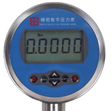

现场使用注意事项
1、现场使用条件应符合本仪表技术参数的要求。正确选用仪表量程,被测压力不能超过仪表的测量上下限范围,应留有充分的超压安全余量。
2、被测介质温度不得超过仪表的工作温度范围,在腐蚀、振动场所使用时还应确保仪表的密封及耐振性能。
3、仪表为垂直向下直接安装式,可直接安装在被测管道压力接口上,安装时避免仪表连接螺纹与表前阀之间形成“封闭压力”(观察示值,注意有压力响应时间),如果形成该压力,应及时消除,否则会造成测量元件损坏、介质泄漏。
数显压力表的使用注意事项以及故障排除
二、操作说明
本产品的传感器与显示处理部分采用一体化的设计结构,使用简便,该仪表与被测机构使用螺纹直接连接的方式,对仪表的摆放角度不做任何要求。在使用测量以前应该估算被测量目标的大致压力范围,以免由于压力过大超出测量范围对传感器造成机械上的损坏。本产品的压力响应时间为2S。
三、现场环境注意事项
本产品属于机电产品,使用了液晶显示技术,在强光下使用会减少液晶屏幕的使用寿命,而且可能会使数据辨认不清楚,由此造成的事故后果,本厂不负任何责任。仪表接液部分为不锈钢金属材料和扩散硅传感器,测量强酸,强碱的介质应选取用隔膜型数字压力表。本产品使用不可充电的锂电池,使用过后的电池应妥善处理(可邮寄回本厂统一处理)以免造成环境污染。在高温或低温的情况下使用(大于85℃,小于-30℃)时,超过85℃应加散热器,否则测量度无法保证,而且过高的温度情况下锂电池有爆炸的危险,在存储或运输的过程中也应该注意仪表温度。由于本产品为电子产品在强电磁场中使用会使仪表产生故障,造成示值不准确或根本无法显示等情况,但是不会对仪表造成本质的损坏。不同的仪表有不同的压力测量范围,正常情况下可以在超过量程的10%以内使用,进一步超量程使用可能会造成传感器的机械损坏,进而造成测量气体或液体的泄露,这种损坏是不可恢复的,由此造成的后果本厂不承担任何连代责任。
四、故障与排除
本产品属于机电产品,在运输过程和使用过程中,由于环境干扰,人为操作使用不当的原因,可能造成仪表不能正常工作和显示。对于简单的故障用户可以自行排除,其他的故障需要返回到制造厂商进行维修。下面列表提示故障极其排除方法。
故障现象 排除方法
屏幕无字体 更换电池
压力增加字体无变化 取出电池,等待30秒后,再重新安装上
字体为非数字 液晶损坏,返厂维修。
数值明显不准确 传感器损坏,返厂维修。
精度改变 返厂重新校准。
