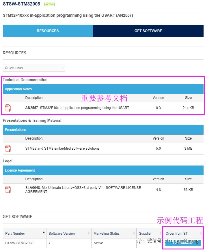

STM32F10xxx in-application programming using the USART官方地址:
https://www.stmicroelectronics.com.cn/content/st_com/en/products/embedded-software/mcus-embedded-software/stm32-embedded-software/stm32-standard-peripheral-library-expansion/stsw-stm32008.html
(提示:公众号不支持外部链接,请复制链接到浏览器下载)
相关参考文档和代码例程都在这个网址下载,下一章节针对这里该IAP讲述几点重要内容。

3IAP例程几个要点
1.例程概要说明
该代码工程基于STM32F1,使用UART通信口,利用超级终端(上位机)、通过YModem协议实现代码程序的数据传输和写入Flash。
