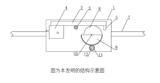

本发明涉及电力系统测量工具技术领域。
发明背景
在供电系统中,随着配网升级改造工程进一步开展,现如今对施工过程和工艺水平有了更高的标准和要求,在施工中要经常检验杆塔间的水平情况,也就是相邻两个杆塔之间分别位于两个杆塔上的某两点之间的高差,必须要通过专人操作水平仪或经纬仪来完成,不仅对人员素质要求较高而且过程繁琐效率不高。为了能够快速、安全、优质、高效的完成高差测量任务,现在需要一种新型的测量工具。
发明内容
本发明要解决的技术问题是提供一种用于杆塔间的高差测量仪,该测量仪使用简单方便,可准确快捷地测量出两个杆塔之间某两点的高差,提高了工作效率。
用于杆塔间的高差测量仪的原理及设计
为解决上述问题,本发明采取的技术方案是:一种用于杆塔间的高差测量仪,该测量仪包括塑料外壳,在塑料外壳内设有条状的水平器,所述水平器的下表面中部位置通过第一转轴与塑料外壳的内壁转动连接,在第一转轴的一侧设有激光器,另一侧设有配重块和水平器调平机构,所述激光器与水平器的下表面固定连接,所述激光器的激光发射方向与水平器的水准管长度方向相平行,所述配重块与水平器的下表面固定连接,在塑料外壳上还开有激光发射口和气泡观察口,在塑料外壳的两侧还设有用于与塔杆固定的绑带。
优选的,所述水平器调平机构包括竖直设置的圆盘,所述圆盘包括上半圆盘和下半圆盘,所述上半圆盘和下半圆盘之间通过各自的直径边相互对接,所述圆盘通过设在下半圆盘圆心处的第二转轴与塑料外壳的内壁转动连接,所述第二转轴与上半圆盘的圆心之间的偏心距为L,所述上半圆盘的弧形侧壁与水平器的下表面接触,所述下半圆盘设有驱动机构。所述上半圆盘的直径小于下半圆盘的直径,所述驱动机构为与下半圆盘通过轮齿相互啮合的齿轮,所述齿轮的直径小于上半圆盘的直径,所述齿轮的轮心连接有旋转把手,所述旋转把手伸出于塑料外壳之外。
采用上述技术方案所产生的有益效果在于:使用该测量仪测量两个杆塔之间不同高度的两个点的高差简单方便快捷,并且十分的准确,其避免了采用水准仪进行测量所带来的繁琐步骤,使测量工作简单方便。
