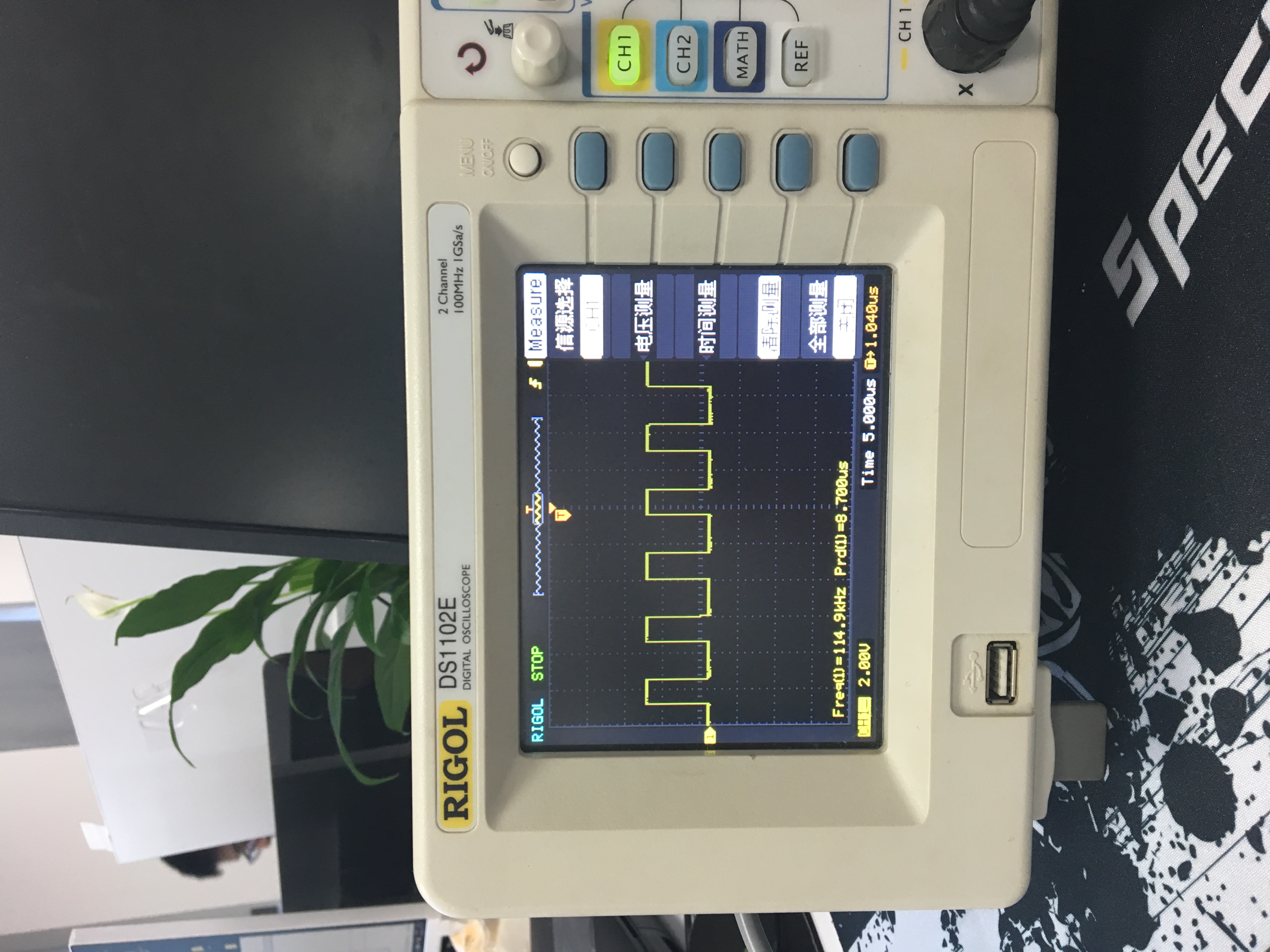

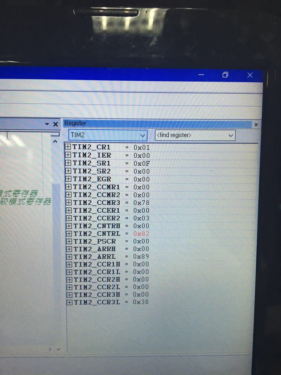

这一次我主要讲的是关于stm8s103输出pwm波的配置。首先上成功输出的pwm波以及寄存器相关值的图片。
示波器
这里写图片描述

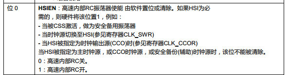

查阅手册得到相关信息(手册是最重要的工具还有参考):
时钟的开启操作:
这里写图片描述
这里写图片描述
设置16M高速时钟:
这里写图片描述

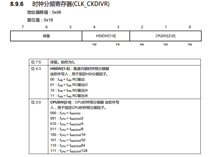

然后我们看一下CLK_CKDIVR寄存器:
这里写图片描述
所以只要设置全为零就是1分频,就可以得到16M高速时钟;

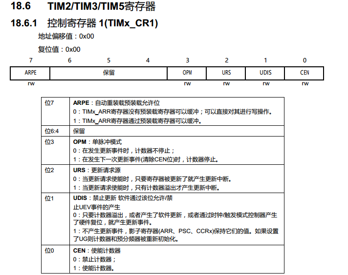

写第二个寄存器是在开始时禁止计数器计数,,该寄存器具体如下:
这里写图片描述

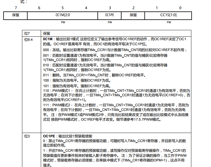

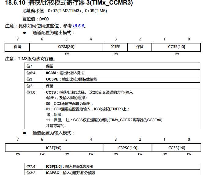

TIM2_CCMR3 |= 0X70;   //设置定时器2 3通道 PWM模式2 输出模式
TIM2_CCER2 |= 0x03;    //低电平有效,OC1信号输出到对应的输出pin
这里主要是对定时器的模式以及使能的配置
CCMR3是模式的寄存器,
CCMR寄存器说明
这个说明了pwm的模式:
这里写图片描述

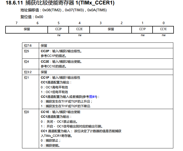

CCER2则是使能寄存器;
CCER寄存器说明

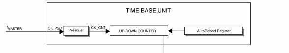

TIM2(TIM3)内部还是有个分频器,所以需要设置一下
