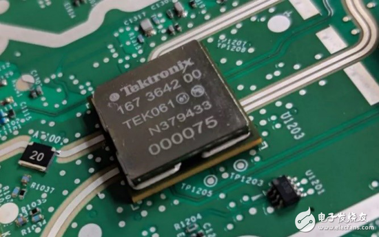

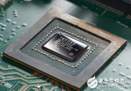

本文将以泰克新一代示波器MSO64为实例来讲解时频域信号分析技术。MSO64采用全新TEK049平台,不仅实现了4通道同时打开时25GS/s的高采样率,而且实现了12-bit高垂直分辨率。同时,由于采用了新型低噪声前端放大ASIC—TEK061,大大降低了噪声水平,在1mv/div时,实测的本底噪声RSM值只有58uV,远远低于市场同类示波器。这些特性都是MSO64频谱模式——Spectrum View获得高动态、低噪底的强有力保证。
基于示波器的时频域信号分析技术的应用场景
图1. MSO64采用全新TEK049平台和超低噪声前端TEK061

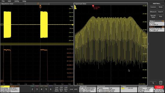

图3. RF Chirp Pulse时域参数及频谱测试
鉴于Spectrum View的这些优势,结合示波器其它功能,还可以对射频脉冲信号进行诊断测试,包括时域包络参数及信号频谱等。图3测试了一路200MHz载波的线性调频脉冲信号,脉冲周期5us,脉宽1us,带宽50 MHz,同时给出了时域波形、包络及频谱测试结果。测试过程中,还可以灵活调整Span和RBW以便观测包络谱或者线状谱,从而对信号进行更加细致的分析。

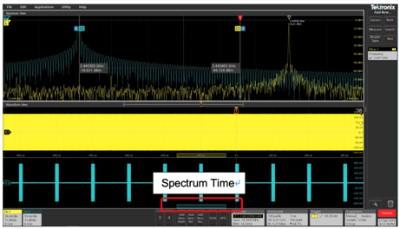

示波器具有多个模拟通道,每个通道均可以激活Spectrum View功能,因此支持多通道频谱测试。在复杂调试过程中,可以实现对多点的波形和频谱监测。类似于MSO64的多通道时域波形显示方式,所激活的频谱既可以“堆栈 (Stacked) ”显示,也可以“重叠 (Overlay) ”显示。图4同时观测了两个通道的时域波形及频谱,并且采用了重叠显示,以便于频谱之间的对比。
Spectrum View支持移动Spectrum Time的位置,如图4标记处所示,以观测不同时刻的频谱。每个通道Spectrum Time的位置默认是联动的,这保证了各个通道测试频谱的相关性。当取消联动设置后,也可以独立设置每个通道的Spectrum Time位置。
所有通道的频谱共用相同的Span、RBW、FFT Window,这一点与时域要求多通道间共用采样率、水平时基及触发类似。尽管如此,各个通道的中心频率可以独立设置,默认是联动的,也可以根据需要设置为不同值。

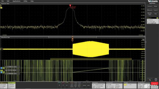

1. Chirp Pulse多域联动分析
线性调频作为一种脉冲压缩技术,具有非常高的时间分辨率,广泛应用于雷达应用中。无论是线性调频脉冲,还是调频连续波,在产品研制阶段都需要验证信号的性能,需要对信号的时域参数、幅度参数及调制域参数进行测试。
本例实测了一个chirp pulse,时域参数可以使用示波器进行测试,频谱可以在Spectrum View中测试。Chirp pulse的调制域参数——调频曲线,则可以使用Frequency Time Trend测试,而且由调频曲线可以推导出chirp rate及linearity。
除此之外,Frequency Time Trend支持引入低通滤波器,可以滤除调频曲线上叠加的宽带噪声,从而改善测试精度。调频曲线数据也可以保存下来,以便于开发人员对发射机进行修正处理。
图5. Chirp Pulse时域、频域和调制域联动分析

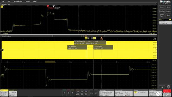

图6. Hopping Signal时域、频域和调制域联动分析
2. Hopping Signal多域联动分析
对于跳频信号,也可以对其完成多域联动测试,如图6所示,Frequency Time Trend测试了跳频状态序列,可以观测频率跳变过程,使用Cursor标定频率切换时间及频率驻留时间等。

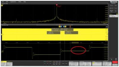

Spectrum Time位于图6红色标记处,其位置是可以移动的,测试的频谱就是当前位置对应的频谱。拖动Spectrum Time的位置,可以分别对不同的频点进行观测,亦可以观测频率切换过程中的频谱变化,如图7所示。
图7. Hopping Signal时域、频域和调制域联动分析
