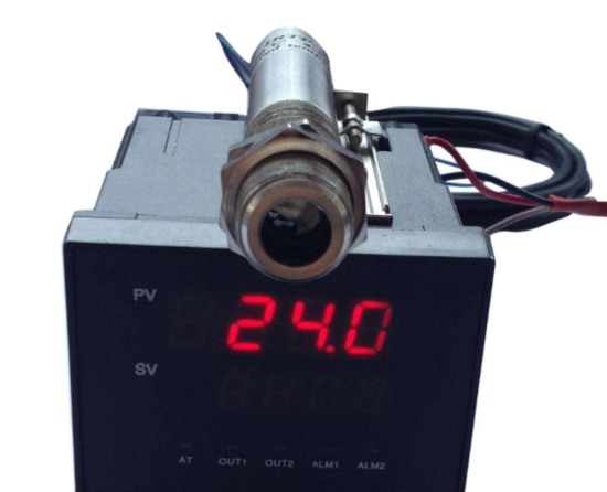

众所周知,工业生产方面都离不开精密的仪器在线测温仪来监测物体的温度,在线式红外线测温仪已经非常成熟,工厂里很常见,在线式红外线测温仪通常和仪表配套使用,很多时候是以变送器的形式出现,也就是红外线测温仪输出的信号经过相关电路处理,转换成一些标准的信号输出,如0---5V电压,或者4---20mA输出。在配套使用中可能会出现一些小的故障,这里列举几种常见的故障现象及其解决办法:
1:被测介质温度升高或者降低时,在线式红外线测温仪输出没有变化,这种情况大多是在线式红外线测温仪密封的问题,可能是在线式红外线测温仪没有密封好,或者是在焊接的时候不小心将红外线测温仪焊了个小洞,这种情况一般需要更换红外线测温仪外壳才能解决。
2:在线式红外线测温仪输出误差大,这种情况时,可能的原因比较多,如果是更换了在线式红外线测温仪中的在线式红外线测温仪,可能是选用的新的红外线测温仪的线性变化范围与原装的不一致,导致灵敏度错误,通常变换红外线测温仪后需重新标定。当然,在线式红外线测温仪输出误差大,也有可能是红外线测温仪出厂的时候没有标定好,这时重新标定就好了。
在线式红外线测温仪常见故障及其解决办法
3:在线式红外线测温仪输出信号不稳定,这种原因是温度源本身的原因,很多温度源本身一般都不会是恒定的温度,如果有条件可以在室内常温重要条件下观测,并用其他仪器仪表监视红外线测温仪输出信号是否稳定。如果只是仪表显示不稳定,那就是显示仪表的抗干扰能力不强。当然这里列出的只是一部分的原因,都是较常见的。在实际使用中,还需要了解的是在线式红外线测温仪的类型以及应用特点等信息,才能够更好的对其进行利用。
