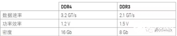

DDR4 的含义是具有双倍数据速率的第四代 SDRAM 存储器。与 DDR3 相比,DDR4 的数据传输带宽大幅增加,而且在速度、密度和功率等方面都超越以往。这些技术进步推动企业级应用、微型服务器应用和平板电脑应用的性能和能效进一步提高,让设计人员可以设计芯片更小、功耗更低、散热更少的器件。

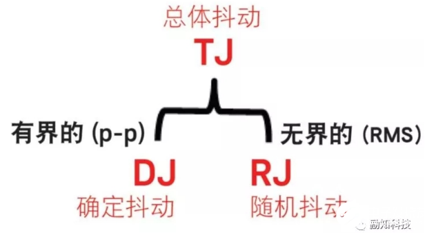

什么是抖动?
抖动是指信号的时序事件偏离其理想位置的现象。

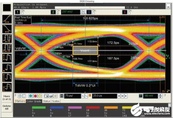

将捕获的波形数据显示为实时眼图(RTE),可以深入了解串行数据信号中的抖动。眼图基本上是数字化比特的叠加,显示比特何时有效(高或低)。它提供了描述系统物理层特征质量的合成图像,并使峰峰值边缘抖动和噪声得以具体显示。
实时眼图测试执行眼高和眼宽测量,检查信号完整性并预估数据有效窗口。然而,仅测量数据眼图并不能完全了解数据有效窗口或预估比特误码率。目前,DDR4 规范的信号完整性测量的是最差情况下的时间裕度(tDIVW)和电压(vDIVW)。
眼图模板测试是最重要的物理层测量之一,可用于测试总体信号完整性。从总体抖动可以推导出与眼图模板相关的最小时间和最小电压的裕量。如果定义的 BER 很大(或者如果存在少量数据),就可以直接执行测量。如果测试的 BER 很小,那么测量数万亿个单位间隔(UI)就会花费太多时间。
眼图模板测试可确保数据眼图不会超过可能发生抖动(和误码)的模板边界。除此之外,它可以通过 tDIVW 测量结果(图 1)报告最小裕量(模板四个角的四个时序点)。

技术洞察:计算总体抖动
确定性抖动(DJ)通常是有界而可预测的,可以与数据流相关联,例如符号间干扰和占空比失真。随机抖动(RJ)属于高斯分布并且是无界的。与任何高斯分布一样,随着总量的增加,分布的峰-峰值也会增加。因此,总体抖动(TJ)等于确定性抖动 DJ 加上随机抖动 RJ 与 BER 的乘积。了解抖动的组成和来源可以帮助设计人员降低设计中抖动的发生率,确保更好的数据性能。

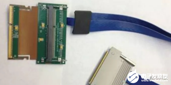

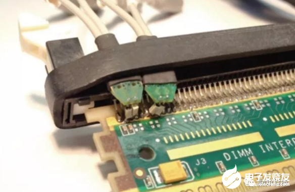

对于采用 DDR4 存储器的计算机系统设计,有几种探测方法可以访问用于测试的存储器系统。第一种探测方法适用于计算机系统有内存插槽/连接器,可以插入DIMM 或 SODIMM 的场景。对于此类配置,访问信号的最简单方法是使用插槽内插器(图 3)。
示波器配备的探测分析工具要能与自动一致性测试相结合
图 3. SODIMM 插槽内插器
插槽内插器将所有命令信号路由到电缆,该电缆能够代替 MSO 电缆而直接连接到混合信号示波器(MSO)的输入端。访问数据选通信号(DQS)和输出数据(DQ)时,探头前端可以焊接到插槽内插器上并连接到模拟通道(图 4)。这样就可以查看 SODIMM 的 16 个数字通道以及通过模拟通道传输的 DQS 和 DQ 信号。
图 4. 使用焊入式探头前端可以访问路由到示波器模拟通道的 DQS 和 DQ 信号。在本例中,我们使用的探头前端是 E2677A。

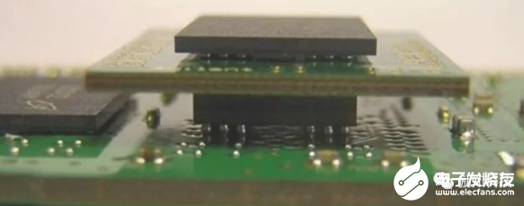

另一种选择是 DDR4 BGA 探测,它适用于测试嵌入式系统(或 DIMM 配置)。对 DDR4 而言,BGA 内插器的设计目的是提供访问所有信号的途径,以便在表征所有信号(数据、地址、控制、命令、选通和时钟)时实现最大的灵活性。使用这种探测方法时,需要将 BGA 内插器焊接在 DRAM 和电路板之间。连接示波器的焊点位于 BGA 顶部(图 5)。
图 5. Keysight DDR BGA 内插器。通过内插器周围的示波器焊点访问信号。

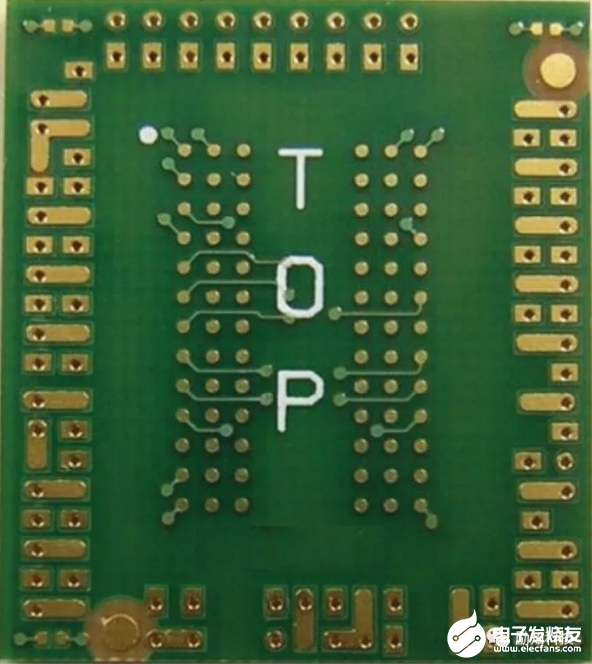

如果空间特别狭小(特别是在 DIMM 配置中),可能需要转接器将内插器从电路板上架高,这样它就不会干扰任何相邻的元器件(图 6)。在这种情况下,转接器将焊接在内插器的底部。
图 6. DDR BGA 内插器配有一个转接器,用于在表面积较小的区域内架高内插器。

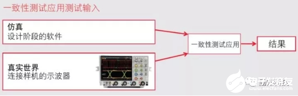

确定探测协议之后,下一个关键的考虑因素是选择测试设备。尽管存储器技术的 BER 规范才刚制定,但这种测试已然成熟运用于高速设计,并得到相应测量工具(如示波器)的支持。使用具有先进测量分析功能的示波器非常重要,这些功能包括去嵌入、实时眼图测量、混合模拟和数字信号;以及交叉参照仿真设计等。
MSO 示波器是一种能够同时显示和分析数字和模拟信号的仪器。MSO 的一个优势是能够分离读写数据。用户可以将命令总线、行地址选通(RAS)、列地址选通(CAS)、写入激活(WE)、片选(CS)和时钟信号连接到数字通道,使示波器根据这些信号中的任意信号或信号组合触发读命令或写命令。它可以分离相应的数据并执行电子和时序测试。MSO 还允许测试人员查看命令协议的流程,检测协议是否违规。
选择示波器时,必须要了解它与其他设计和测试工具如何整合。是德科技利用其作为世界知名电子测量公司的独特地位,精心构建先进的 EDA(软件仿真)工具和示波器。当在 DDR4 设计的最后阶段运行传统的电子和时序规范时,是德科技的工具套件提供了独特的优势,能够对候选版本中的仿真波形和物理原型的波形测量结果执行完全相同的一致性测试。换句话说,仿真波形可以导入示波器中,与从物理原型获得的波形进行比较。
仿真过程可以显著减少设计的迭代次数和成本。每次执行探测时,都会给系统增加额外负载。仿真该负载可确保内插器不会破坏总线或产生任何未知负载。Keysight W2351 DDR4 一致性测试台可用于仿真负载效应并生成去嵌入文件,从而消除探测效应并使用示波器进行测量(关于去嵌入的详细信息,请参阅下一页的步骤 3),这样就可以真实地将您仿真的设计与原型进行比较。

3.使用符合 JEDEC 标准的自动一致性测试应用程序

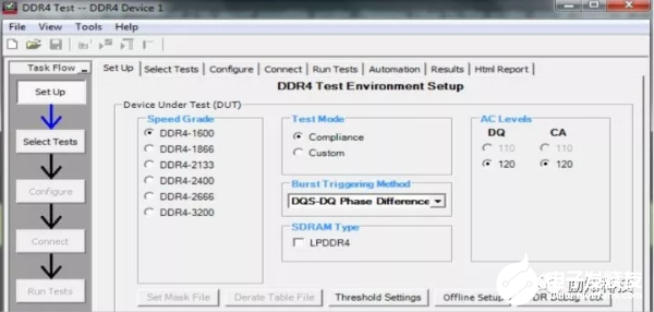

测试解决方案的最后一个组成部分是示波器软件。利用 DDR4 一致性测试应用软件(例如Keysight N6462A DDR4 电气一致性测试软件),您可以使用日常用于调试的示波器,按照 JEDEC 规范执行自动存储器测试和裕量分析。每次测试时,该应用软件都会自动配置示波器,使其可以提供有效结果。它还包括裕量分析,指示您的器件距离各项规范的合格标准有多远。
一致性应用软件还应具有某种“自定义”模式,可以涵盖包括眼图分析、模板测试和振铃在内的关键测量。这些测量对表征 DDR4 器件至关重要。
Keysight DDR4 一致性测试应用软件可测试 JEDEC SDRAM 规范中规定的时钟、电气和时序参数。该应用软件可以帮助您使用 Keysight Infiniium 示波器测试所有 DDR4 和 LPDDR4(低功耗)器件的一致性。
是德科技的应用软件还可以提供详细的报告,包括用屏幕快照显示的最差情况值,以及根据规范确定的测量结果的合格/不合格状态。它还可以计算距离规范合格线的裕量。用户可以增加运行次数,收集更多数据进行统计分析。统计报告将显示测试的最小值、最大值和标准差。这些数据在比较 DRAM 供应商或不同客户的测试结果时特别有用。
