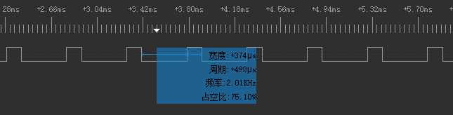

4.配置完成后,调试输出2kHz 占空比为25%的PWM波,如下图所示:
