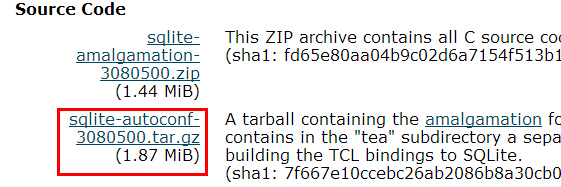

1、下载 SQLite3源码
地址:http://www.sqlite.org/download.html
选择稳定版本的源码
