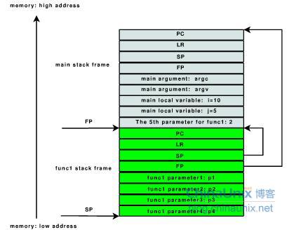

    先来看看ARM的栈帧布局图:
    上图描述的是ARM的栈帧布局方式,main stack frame为调用函数的栈帧,func1 stack frame为当前函数(被调用者)的栈帧,栈底在高地址,栈向下增长。图中FP就是栈基址,它指向函数的栈帧起始地址;SP则是函数的栈指针,它指向栈顶的位置。ARM压栈的顺序很是规矩,依次为当前函数指针PC、返回指针LR、栈指针SP、栈基址FP、传入参数个数及指针、本地变量和临时变量。如果函数准备调用另一个函数,跳转之前临时变量区先要保存另一个函数的参数。
    ARM也可以用栈基址和栈指针明确标示栈帧的位置,栈指针SP一直移动,相比于x86,ARM更为鲜明的特点是,两个栈空间内的地址(SP+FP)前面,必然有两个代码地址(PC+LR)明确标示着调用函数位置内的某个地址。
