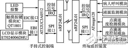

  本系统主要包括两个部分:手持式控制端和终端监控装置。手持式控制端主要实现信息输入和查询界面的操作,通过输入待查询的病房号及点滴速度值,以数据包形式发送给相应的病房监控终端,实时显示终端传送来的点滴状态数据信息。终端监控装置主要负责点滴状态的数据采集和处理(点滴流速与点滴液位等),以及将处理好的数据通过无线通信方式发送给主控制端;对于点滴液位低于设定值、病人呼叫等紧急事件,按照中断模式处理,发出报警提示,并将事件类型以数据包形式发送至主控制端。系统的结构框图如图1所示。

  2 系统硬件设计
  2.1 控制端部分硬件设计
  手持式控制端采用Atmel公司的32位RISC处理器AT32UC3A0512为主控制器[1]。它的功耗低,吞吐量高,内部具有512K Flash和64K的SRAM,CPU工作频率最高可达66 MHz;在3.3 V电压下,工作电流约40 mA,待机电流则仅为30 μA。内部高度集成的硬件资源可简化外围电路的设计,如内部Flash、USB、ADC、EBI和以太网等外设接口可供设计者使用。

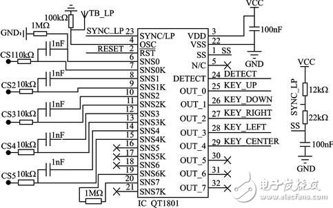

  2.1.1 触摸按键模块
  采用Quantum Research Group公司的电容式触摸按键模块IC QT1801,[2]具有功耗低,外围电路简单,可同时支持8个触摸按键输入等特点。经过内部滤波整形后,在对应的按键口输出逻辑电平,根据外围电阻值的不同选择可以设置IC QT1801的各种模式。  工作模式的设置如下:在全模式(Full OpTIon Mode)下,需在引脚SNSx(x=0,1,…,7)接1 MΩ电阻;在精简模式下,需在引脚SNS6K和SNS7之间串接一个1 MΩ电阻。按键输出值模式有2种:Oneperkey和Binary Code。当有按键触摸时在24引脚(DETECT)产生触摸中断信号,高电平有效。其中,CS1~CS5为触摸按键输入,其接口电路如图2所示。

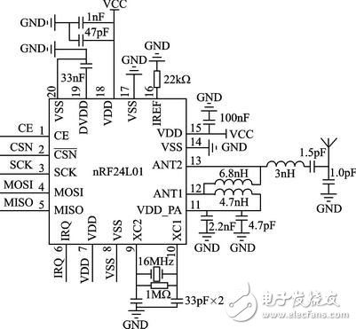

  2.1.3 无线通信模块nRF24L01[3]
  无线通信部分采用单片射频收发芯片,其工作频段为世界通用的ISM频段(2.4~2.5 GHz),是一款真正的GFSK单收发芯片。内置链路层,具有自动应答及自动重发功能,支持地址及CRC检验功能。它具有极低的电流消耗,掉电和待机模式下电流消耗更低;数据传输速率最高可达2 Mbps,内置标准的SPI接口可与MCU进行数据传输,速率最高可达8 Mbps;可工作在125个可选频道,在接收模式下,可同时接收工作在同一频道的6个数据通道的数据,相互通信的收发器的数据通道设置为同一个地址。
  通过对nRF24L01内部寄存器的读/写来控制其工作状态的转换及数据的收发,当收发器数据接收/发送完成或者出现异常时,IRQ引脚产生中断信号,低电平有效,对STATUS寄存器相应位写“1”,清除中断标志。无线通信模块硬件连接如图3所示。

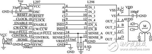

  2.2.1 点滴速度控制模块
  点滴速度控制电路采用专用的步进电机控制芯片L297、双全桥步进电机驱动芯片L298。L297内部的PWM斩波器电路在开关模式下可产生PWM波,控制电机绕组中的电流,从而控制电机的精确转动;它产生的4相控制信号可用于控制两相双极性和四相单极性步进电机。L298内含HBridge高电压、大电流双全桥式驱动器,4路驱动电路可驱动46 V、2 A以下的两相或四相步进电机,可实现步进电机的正反转。通过精确控制电机的正反转来控制点滴装置的流速夹滚轴的滑动,以达到控制点滴滴落速度的目的。硬件连接图如图4所示。

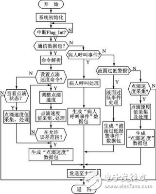

  (4) 终端监控部分软件设计
  终端接收到控制端发来的命令数据包,解析出命令,实施相应的处理,并将数据处理后打包发送给控制端。终端控制部分的软件流程如图7所示。
