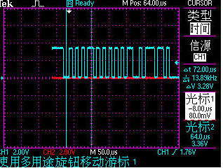

在示波器中的显示示意,其中灰色线是示波器的时间分度线,此时假设是200ms/格。
可以看了,第一个字节的10位(1位起始位,8位数据位和1位停止位)共占约1.05ms,这样可计算出其波特率约为:10bit / 1.05ms X 1000 ≈ 9600 bit/s
如果时间轴是100ms/格,同样可以计算出波特率应是19200bit/s。
当通讯不正常,又能观察到波形时,就可根据上述方法,从波形图计算一下波特率是否正确。

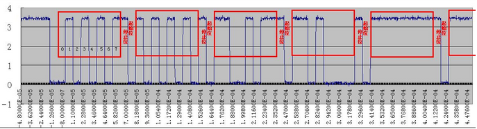

这个是示波器一段的图 上面的数据(原文件)就是这段的
如何用示波器进行UART串口数据分析
Y的坐标单位是 电压值 V
X的单位是 时间 S 都是几十uS的 从这个可以分析出来 是多大波特率的
UART的格式 可以通过程序设置 有些会在停止位之前有一个奇偶校验之类的 停止位也不一定只是一个单位大小 可以设置为1、1.5、2等
中间的数据位长度也可以设置位 6 7 8 位等
还有数据的传输顺序 我这个是LSB先出的 所以可以看出
第一个数据 01010101 反过来就是10101010 =0xAA
第二个10101010 反过来01010101 0x55
第三个11001011 反过来 11010011 0xD3
第三个 11010000 反过来 00001011 0x0B
对着示波器 分析一遍之后 没错就是这样的 就是传的这些 也就是 数据和实际传输的信号 很好的对应上了
这个信号 是TXD 与 GND 之间的电压信号 此时 RXD与GND之间 一直为高电平电压值

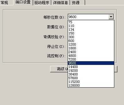

对于波特率的问题 这份数据有记录时间(具体精确的时间要看数据表) 好像记得在通信里面有码元这个概念 这里就是1bit 波特率=1/(1bit的时长) 这份数据1bit的时长≈8.6*10^(-6)s 也就是8.6us 1/8.6us =116279.06976744Hz 也就是115200的波特率了 因为那个8.6us的时间是估计的 而常用的波特率有这么些:看图片吧
如何用示波器进行UART串口数据分析
也就是1200 1800 2400 4800 7200 9600 14400 19200 38400 57600 115200 128000 还有一些
