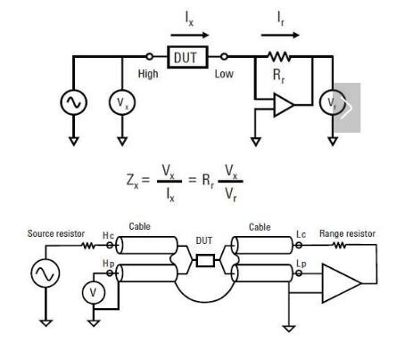

  电桥测试仪测量原理
  Vx与Vr均是矢量电压表,Rr是理想电阻。自平衡电桥的意思是:当DUT(Device Under Test)接入电路时,放大器的负反馈配置自动使得OP输入端虚地。Vx准确测定DUT两端电压(DUT的Low电位是0),Vr与Rr测得DUT电流Ix,由此可计算Zx。
  HP4275的测试端Hp,Hc,Lp,Lc(下标c代表current, 下标p代表Potentail),Guard(接地)的配置可导致测试的误差的差异。
  提高精度的方法是:
  1、Hp,Lp,Hc,Lc尽量接近DUT;
  2、减小测试电流Ix的回路面积&磁通量(关键是分析Ix,要配合使用Guard与Cable最小化回路面积);
  3、使用Gurard与Cable构建地平面中断信号线间的电场连接,虽然会增加信号线的对地电容(对地电容不影响测试结果),但是会减少信号线的互容。
  Guard与Cable的对地寄生阻抗(Zhg,Zlg) 不影响测试结果,电桥平衡时Zlg的两端电压是0,流向Rr的电流不会被Zlg分流,Zhg的分流作用不影响Hp的电压测量。

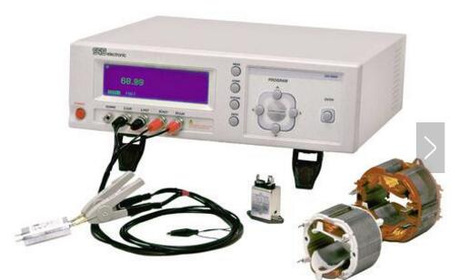

  LCR测试仪一般用于测试电感和电容。测量步骤如下:
  设置测试频率
  测试电压或者电流水平
  选择测试参数,比如Z、Q、LS(串联电感)、LP(并联电感)、CS(串联电容)、CP(并联电容)、D等
  仪器校准,校准主要进行开路、短路校准,高档的仪器要进行负载校准
  选择测试夹具
  夹具补偿
  将DUT放在夹具上开始测试。
