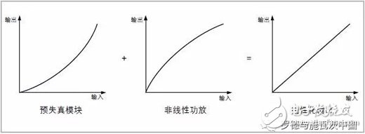

通常情况下,功率放大器在饱和工作状态下,效率更高,以Doherty功率放大器为例,在回退功率点,主路功放工作于饱和状态,在峰值功率点,主路功放和辅路功放均处于饱和状态,因此,Doherty功放在峰值和回退点都能获得较高的效率。然而,饱和状态下的功放由于增益压缩,会表现出非线性失真,即输出信号的带宽会比原始输入信号更宽。
基于RS频谱与信号分析仪的数字预失真原理
图1、数字预示真原理示意图
为了消除功放的这种失真,数字预失真技术的思路是在数字域对输入信号进行预先处理,相当于在基带信号上叠加了与功放失真信号大小相等,相位相反的分量,最终预先叠加的分量与功放自身产生的失真分量相互抵消,达到了线性化的目的。图1则是从增益的角度解释了数字预失真技术的原理,从中可看出,功放的增益(曲线的斜率) 在输入信号较大时会降低,而预失真模块的增益(曲线的斜率) 则是在输入信号较大时增益升高,最终二者级联,使得输入输出曲线为一条直线(增益平坦)。
