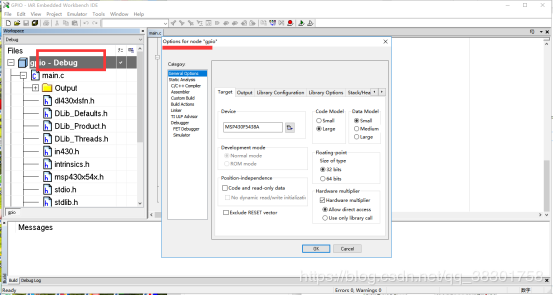

1.3问题显示
没有正常安装MSP-FET430UIF 驱动:
在这里插入图片描述
在这里插入图片描述
在这里插入图片描述
在这里插入图片描述

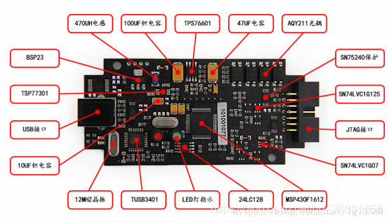

在WIN10系统下使用原来的从安装好的IAR软件上安装仿真器的驱动会出现“驱动不适应该平台的问题”,原因就是IAR带的驱动较老不适配较新的系统。从网上搜索一遍适合WIN10的驱动无果,拆开仿真器看到了所用的USB芯片为TUSB3410,到TI官网找到芯片的驱动下载下来,下载安装后能识别仿真器正常使用。

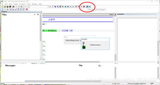

端口显示正常后,直接用IAR尝试debug

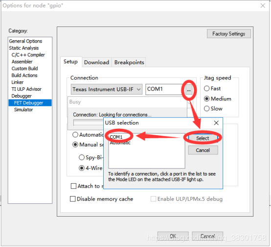

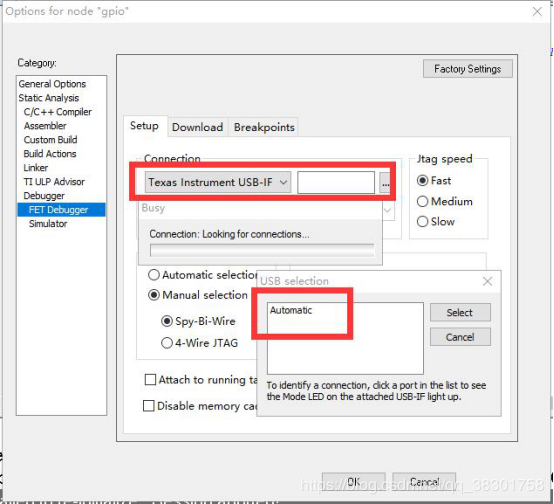

2.IAR设置
打开工程的options
在这里插入图片描述

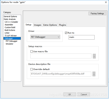

Debugger设置
在这里插入图片描述
在这里插入图片描述

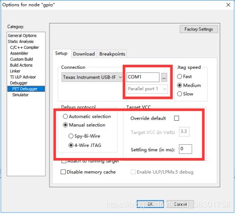

注意端口号与电脑对应,这个是能检索出来的
在这里插入图片描述
3.终端操作
调试成功
在这里插入图片描述
在这里插入图片描述
