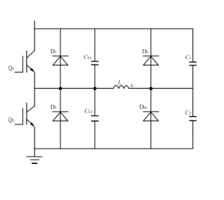

3ADRPI变换桥臂的拓扑结构及工作原理
辅助二极管变换极逆变器(ADRPI)拓扑结构见图1。若定义电路中Q1导通、Q2截止为“1”状态,而Q2导通、Q1截止为“0”状态,则这种变换桥臂的基本工作原理是:
图1 ADRPI一条变换臂的拓扑结构图
(1)设电路的初始状态为“1”状态,即Q1导通、Q2截止,极电压VC2由于箝位二极管Dc的作用被箝位在电源电压Vin,电感电流iL为稳定正值,电感电压VL等于零,这时的电感L作为能量储存元件而存在。这个状态的持续时间由系统的PWM调制策略所决定。
(2)当电路需从“1”状态变为“0”状态时,在缓冲电容CC1的作用下关断Q1,电感电流iL通过二极管D2续流,电感L与电容C2谐振。当iL由正值变为负值时,Q2在零电压条件下自然导通。当VC2谐振到零时,二极管Dfw导通,VC2被箍位在零值,iL保持为稳定负值,VL为零,电路保持在“0”状态。
(3)当PWM调制要求电路从“0”状态变回到“1”状态时,在缓冲电容CC2的作用下关断Q2,iL通过二极管D1续流,L与电容C1谐振。当iL由负值变为正值时,Q1在零电压条件下自然导通。当VC2谐振到Vin时,二极管Dc导通,VC2被箝位到电源电压Vin,iL保持为稳定正值,VL为零,电路回到“1”状态。
从以上ADRPI变换桥臂的工作过程可看出,开关次序Q1D2Q2D1,给所有开关器件提供了最优越的开关环境。在Q1、Q2的导通过程中,通过带有零电压检测的基极驱动电路检测横跨开关器件两端的电压,以保证当二极管D1或D2停止导电后,Q1或Q2迅速自然导通,这样就基本上消除了器件的导通损耗。而且在这个过程中并不需要使用快速二极管,二极管D1、D2在通过其上的电流为零后自然关断。Q1、Q2的关断过程是在缓冲电容CC1、CC2的作用下完成的。在Q1、Q2关断的瞬间,其上电压为零,而后,其上的dv/dt将受到CC1、CC2的限制,这样就完全排除了在关断过程中大电流和高电压同时存在的可能,从而极大地减少了关断损耗。二极管Dfw和Dc也具有非常良好的工作环境,其上的dv/dt被谐振电容所限制,而关断时的di/dt又被电感L所限制。
在这种零电压开关模式下工作的大功率开关管,只有在横跨其两端电压为零时才能导通,这意味着同一桥臂的另一开关此时承受着全部电压,即已经关断。因此这种技术从根本上排除了由于直通而造成电源短路的可能,使逆变桥臂的工作具有很高的可靠性。图1所示拓扑结构又称为结实型变换桥臂(ruggedinvertleg)。
使用一条结实型桥臂,可使稳定的直流电源变为可调节的直流电源,输出电压随着占空比的变化从零电压变化到电源电压,并且允许功率反向流动,这种电源可用于两象限的直流传动控制。使用两条结实型桥臂,可构成一单相交流电源,这种逆变器理论上对负载功率因数没有任何限制,因此可用于不间断电源或单相交流传动控制系统。
我们在主电路中使用三条结实型桥臂构成三相交流逆变器,这种逆变器可对具有任意功率因数的三相不平衡负载供电,可用于三相交流传动控制系统。

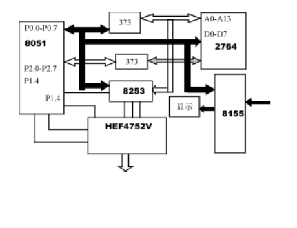

系统控制电路如图2所示。
图2 系统控制电路原理图
系统控制电路以8051单片机为中央单元,与825316位可编程计数/定时器、8155可编程RAM、I/O口扩展芯片及EPROM等组成HEF4752V的支持电路。
8051主要完成控制工作,向8253送时间常数和控制字。8253的三个计数器分别生成HEF4752V所需的fvct、ffct、frct和foct。8155用于扩展I/O口,接受控制字,给定各切换点的开关频率值。
鉴于本系统对精度要求不高,控制系统采用开环控制。利用PWMIC,使控制系统的软硬件设计较为简单,而且,本系统具有良好的保护功能和检测功能,系统输出的电压波形中谐波次数也很高,极易滤除。

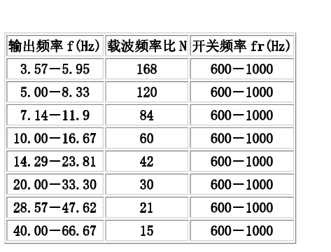

HEF4752共分8个载波区段,载波频率比N=15、21、30、42、60、84、120、168,载波频率比与输出频率的关系见表1。对应每个载波频率比区段,FCT计数器送出2N个δi数据供脉宽调制用。在相同的载波频率比N下,fvct越高,则调幅比a越小,使输出电压越低。这样,就得到了经双边调制的某相输出信号。当载波频率比N与fvct确定以后,一个周期中调制值δi的变化规律也就相应确定。
表1 载波频率比与输出频率的关系
HEF4752输出SPWM波的频率f是由FCT时钟计数器经3360分频后得到的。而开关频率fr则是FCT计数器经与载波频率比N的8个值对应的8组分频器分频后得到。这8组分频器分频数分别是224(对应N=15)、160、112、80、56、40、28、20(对应N=168)。必须根据开关器件容许的开关频率来限制最高开关频率frmax。

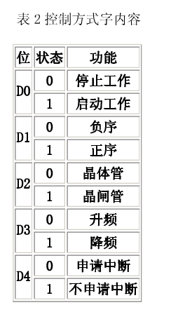

在程序中,我们规定控制方式字如表2所示。
表2 控制方式字内容
8051从8155读入控制方式字及输出频率,向8253送入相应的时间常数,按控制方式字提供的控制方式来控制。当系统没有接到中断信号的时候,仍按以前的方式输出,当系统接到中断信号时,8051会重新读入控制方式字和给定频率,改变输出状态。
