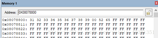

这篇文章写得比较明白,但是它写的函数不饱满,没有把Flash充分写满,意思如下:
请看写数组的函数:FLASHStatus = FLASH_ProgramHalfWord(STARTADDR+WriteAddress+i*2, temp);//写入数据
存在问题:比如写u8 pBuffer[10]={"123456789"};写进去是:01 00 02 00.... 这样的 中间浪费了,/因为u8转u16会自动给前面补0 那就是01 02 03 在写到内存会字节序反过来。
而如果FLASHStatus = FLASH_ProgramHalfWord(STARTADDR+WriteAddress+i, temp);会失败
因为写之前要擦除的,你写了必须后面移动。你写的是00 01 一次写了2个字节。
有两种解决办法,一种实诚,一种高级。
1基于内部FLASH的库函数,自己写扩展函数。
* @param Address: specifies the address to be programmed.
* This parameter can be 0x1FFFF804 or 0x1FFFF806. -----------------测试下 这两个地址也是不能写的!
FLASH_Status FLASH_ProgramOptionByteData(uint32_t Address, uint8_t Data)----------这个函数放弃使用。至少是写u16的!写u8会失败!
FLASH_Status FLASH_ProgramHalfWord (uint32_t Address, uint16_t Data)--OK
FLASH_Status FLASH_ProgramWord (uint32_t Address, uint32_t Data)--OK
2测试
#define STM32ADDR_ADJUSTMENT  0X08078800  //p241//0X0807F800 //PAGE255  2K
#define STM32ADDR_PAGE        15
u8 TBuffer[9];
函数:
stm32_flash_page_clear(STM32ADDR_ADJUSTMENT);
stm32_flash_write_Array(pBuffer,STM32ADDR_ADJUSTMENT,9);
stm32_flash_read_Array(TBuffer,STM32ADDR_ADJUSTMENT,9) ;
