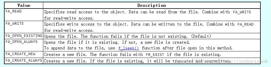

创建文件(.txt)
FA_CREATE_ALWAYS | FA_WRITE参数可用以下按需替换
f_open函数相关参数
    //sprintf中的内容是从rtc中获取的时间,并放入newfilepath中。0:/是盘符(驱动器号)
    sprintf(newfilepath,"0:/%04d%02d%02d_%02d%02d%02d.txt",calendar.w_year,calendar.w_month,calendar.w_date,calendar.hour,calendar.min,calendar.sec);
    res_ad=f_open(&fil_ad,newfilepath,FA_CREATE_ALWAYS|FA_WRITE);
