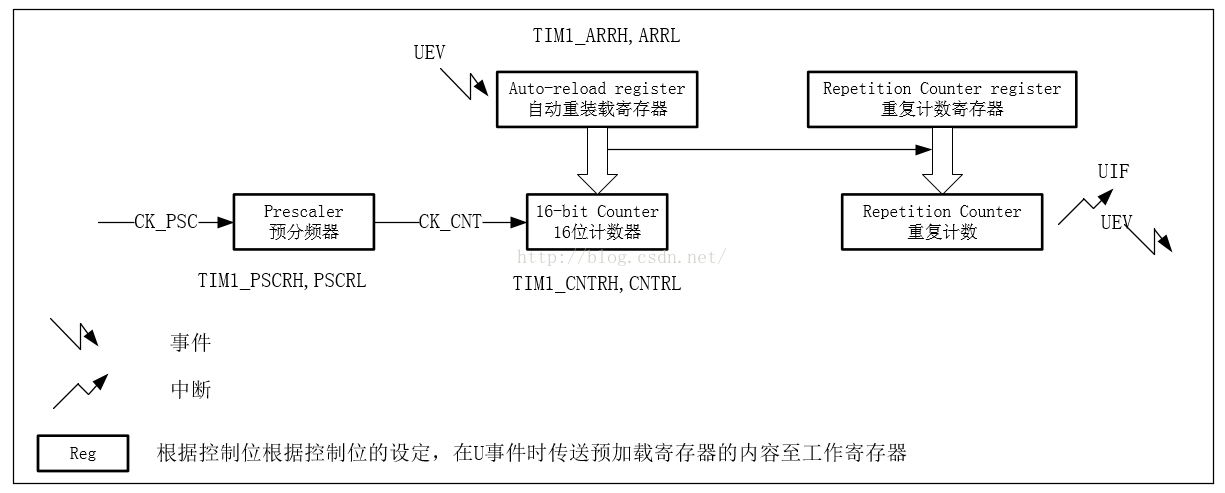

TIM1的时基单元包含
● 16位向上/向下计数器
● 16位自动重载寄存器
● 重复计数器
● 预分频器
图29 时基单元
预分频器、16位计数器、自动重载寄存器、重复计数器寄存器都可以通过软件进行读写操作。

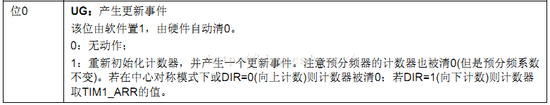

● 软件置位了TIM1_EGR寄存器的UG位。

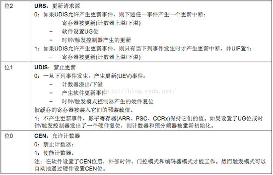

置位TIM1_CR1寄存器的UDIS位将禁止更新事件(UEV)。
计数器由预分频器的输出CK_CNT驱动,而CK_CNT仅在IM1_CR1寄存器的计数器使能位(CEN)被置位时才有效。

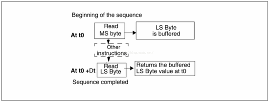

读计数器的操作带有8位的缓存。在用户读了高位(MS)字节后,低位(LS)字节将被自动缓存,缓存的数据在16位的读操作完成之前不会有变化,图30解释了这一过程。
注意:不要使用LDW指令来读取16位计数器值,因为此指令先读低位(LS)字节,这样读出的数值是错误的。
图30 读16位计数器的过程(TIM1_CNTR)

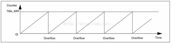

3.4 向上计数模式
在向上计数模式中,计数器从0计数到用户定义的比较值(TIMx_ARR寄存器的值),然后重新从0开始计数并产生一个计数器溢出事件,同时,如果TIM1_CR1寄存器的UDIS位(bit1)是0,将会产生一个更新事件(UEV)。0描述了向上计数模式。
图31 向上计数模式计数器
置位TIMx_EGR寄存器(事件产生寄存器)的UG位(通过软件方式或者使用从模式控制器)也同样可以产生一个更新事件。
使用软件置位TIMx_CR1寄存器的UDIS位,可以禁止更新事件,这样可以避免在更新预装载寄存器时更新影子寄存器。在UDIS位被清除之前,将不产生更新事件。但是在应该产生更新事件时,计数器仍会被清0,同时预分频器的计数也被清0(但预分频器的数值不变)。此外,如果设置了TIMx_CR1寄存器中的URS位(选择更新请求),设置UG位将产生一个更新事件UEV,但硬件不设置UIF标志(即不产生中断请求)。这是为了避免在捕获模式下清除计数器时,同时产生更新和捕获中断。

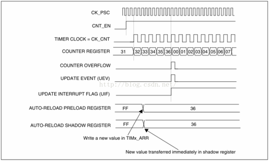

图32的预分频为2,因此计数器的时钟(CK_CNT)频率是预分频时钟(CK_PSC)频率的一半。
图32禁止了自动装载功能(ARPE=0),所以在计数器达到0x36时,计数器溢出,影子寄存器立刻被更新,同时产生一个更新事件。
图32 当ARPE=0(ARR不预装载),预分频为2时的计数器更新。

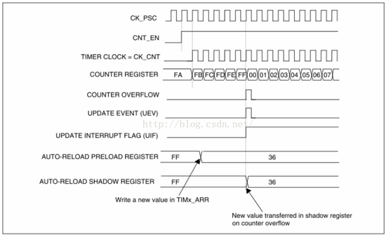

图33的预分频为1,因此CK_CNT的频率与CK_PSC一致。 图33使能了自动重载(ARPE=1),所以在计数器达到0xFF产生溢出。0x36将在溢出时被写入,同时产生一个更新事件。
图33 ARPE=1(TIM1_ARR预装载)时的计数器更新

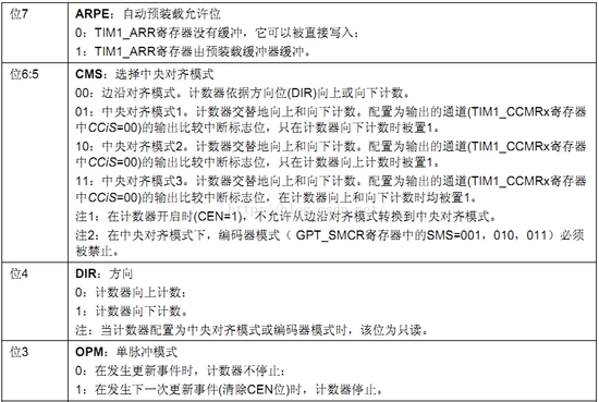

7.1 控制寄存器1(TIM1_CR1)
地址偏移值:0x00
复位值:0x00

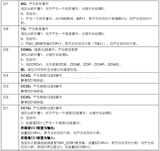

7.8 事件产生寄存器
地址偏移值:0x07
复位值:0x00
