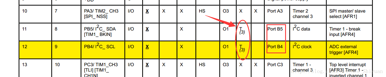

因为使用的是*PB4和PB5这两个GPIO口,查看数据手册可以看到如下图:
这里写图片描述

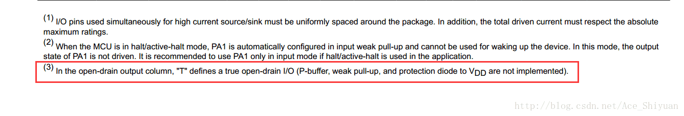

可以看到红圈内标记该GPIO口为T(3),继续下翻,到该表格的最下面,有关T(3)的描述:
这里写图片描述
英语不好,就不献丑翻译了,反正意思是要自己在外部添加上拉电阻或下拉电阻,不然没用。
于是,赶紧找个导线,飞个线,接个电阻,OK,完事,亮了。~~~哈哈。。。
