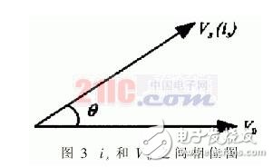

测量蓄电池内阻的方法是:在蓄电池的两端施加一恒定的交流音频电流源is,然后检测电池两端电压Vo,以及is和V0两者之间的夹角θ。三者之间关系如图3所示。
由图3可知:Z=Vo/io
R=Zcosθ
R即为我们需要获取的蓄池内阻。

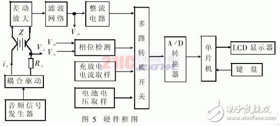

2.1 仪器结构框图
为了实现上述剩余电量预测方法,我们研制的测试仪器硬件框图如图5所示。该仪器主要由音频信号发生器、耦合驱动器、差动放大器、滤波网络、整流电路、相位检测电路、电压电流取样电路、模拟转换开关、A/D转换器(AD7715)、单片机(AT90S8515)、LCD显示器及键盘等组成。
怎样利用AVR单片机来测试蓄电池的剩余电量?
需要指出的是,为了获得较高的剩余电量预测精度,被测内阻必须有足够有效位数,为此我们取4位有效数字,这样就要求A/D转换器必须在14位以上。由于蓄电池内阻、电压均为变化缓慢的低时变信号,故我们只需选低速串行A/D转换器,而∑-△类型的A/D转换器就能很好地满足我们的要求,为此我们选AD7715。AD7715为16位A/D转换器,具有自校零、自校量程功能,具有很高的测量精度,另外SPI接口,便于与单片机高速通信。

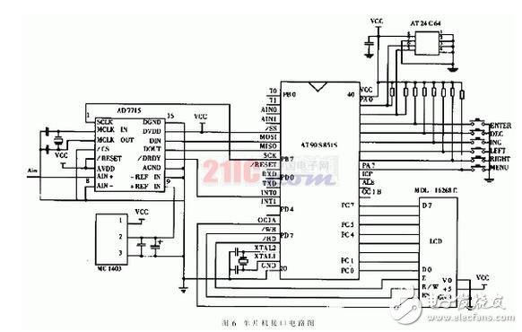

单片机与主要外围器件接口电路图6所示。
(1)PA口用作键盘输入和外接EPROM存储器,其中PA0接存储器时钟线,PAI接存储器数据线,PA2∽PA7 接键盘。
(2) PB口用作A/D转换和模拟开关通道选择,其中PBO∽PB2用作通道线,PB5∽PB7连接A/D转换器对应的SPI口线。
(3) PC口用作液晶显示器数据口。
(4) PD口用作A/D中请求和液晶显示器控制口,其中PD2为A/D转换器中请求,PD5为液晶显示器片选信号,PD6为读写选择信号,PD7为使能信号。

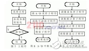

3 软件设计
测试仪器的主要程序流程图如图7~9所示。

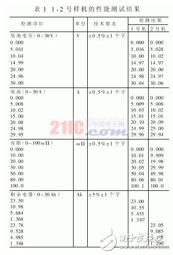

4 测验结果
为了验证设计,我人对研制的两台样要做了全性能测试,测试结果如表1所示。
