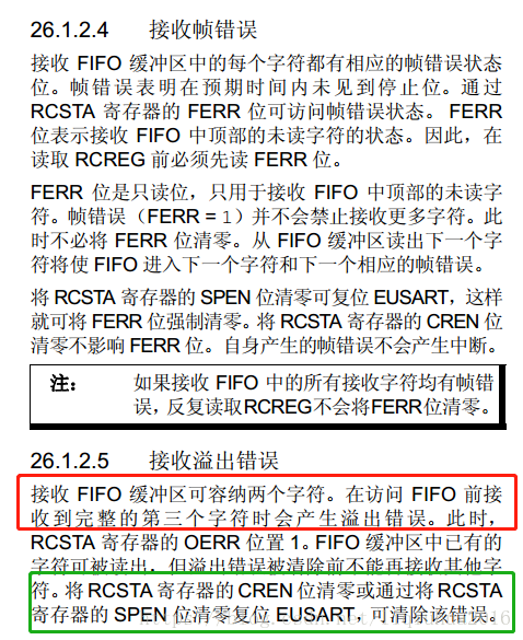

在使用PIC16F1825/9芯片的串口接收时遇到一个问题,就是当串口快速接收时容易出现串口假死的现象,也就是程序运行正常,串口发送也是正常的,但是串口就是不能接收数据。经查询PIC数据手册发现:
PIC数据快速接收但是又未及时处理的情况下,容易出现接收溢出错误。
PIC数据手册截图
