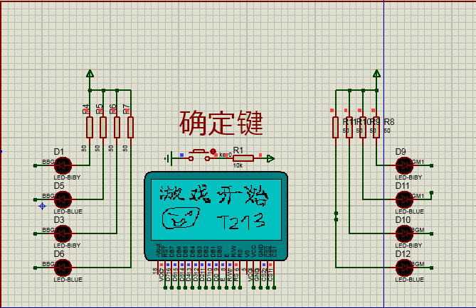

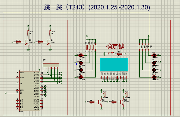

这段时间学习了LCD12864的无字库使用方法,借此设计了一个单片机跳一跳小游戏
主要功能:控制火材人跳动,判断是否跳在地板上。
不多说直接上图:

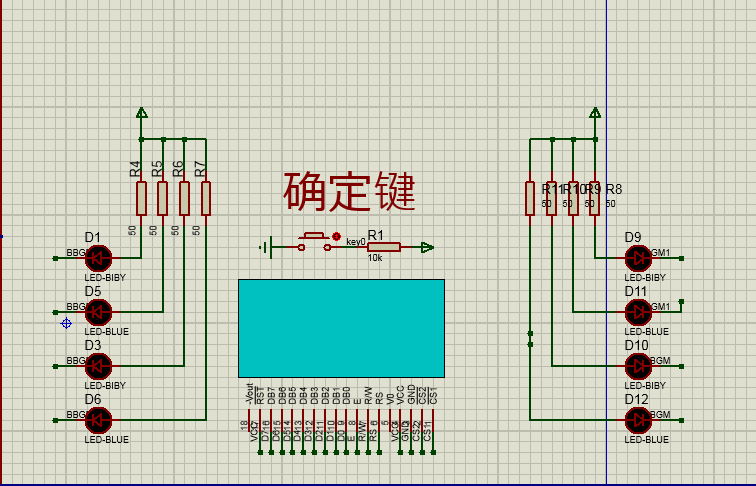

仿真原理图如下
总电图图
游戏电路图:

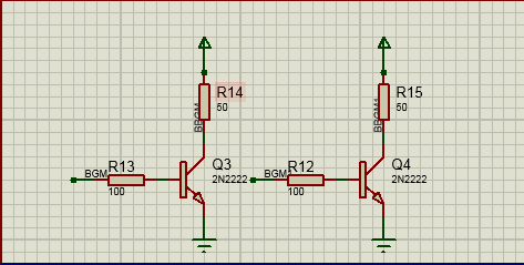

LED控制电路图:

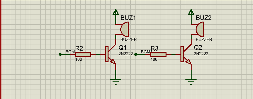

蜂鸣器电路图:

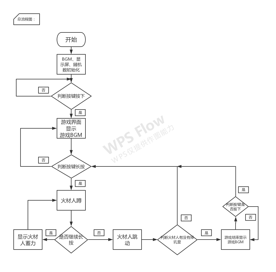

总流程图:

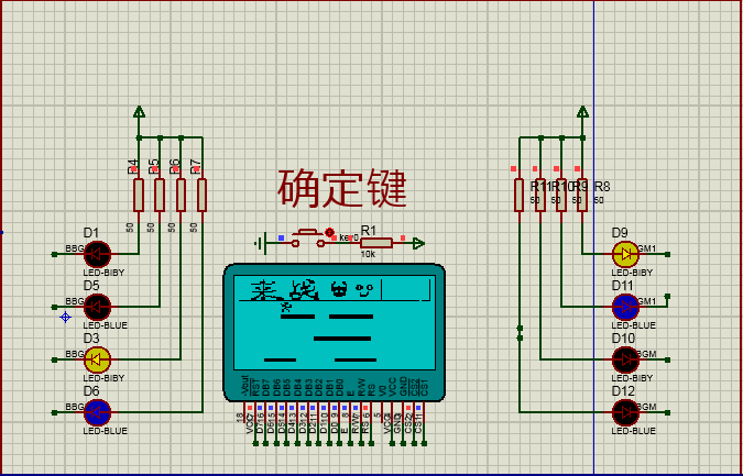

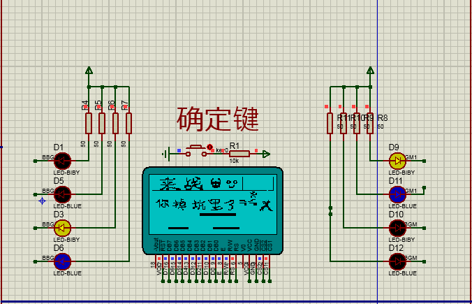

游戏界面:
