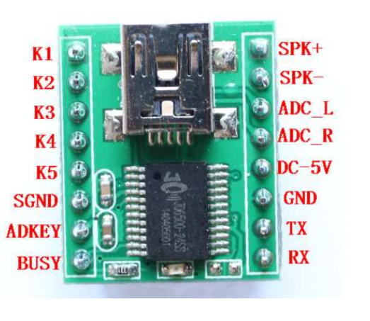

买是买来了,但是厂家配的资料还分3个版本,PCB外观都改了,PDF没更新,只好自己捣鼓,按着参考资料用个51试试手。
51hei截图_20200130165511.png?imageView2/2/w/550

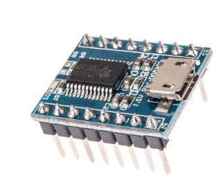

这是PDF里面的模块外面图,实际买来的长下面的样子
51hei截图_20200130165628.png?imageView2/2/w/550
芯片是24脚,模块16脚。引出来的16个脚没变,就是模块PCB板上面有略微变化,但是不影响对模块引出来的16个脚直接使用。

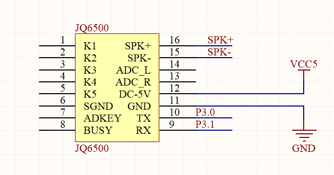

51hei截图_20200130165417.png?imageView2/2/w/550
模块接线原理图,SPK+和SPK-实测可以直接接无源蜂鸣器。

本模块的第九脚也就是RX脚连接到单片机的P3^1
第十脚也就是TX脚连接到单片机的P3^0(如果你不处理本模块返回的数据可以不连接)
同时本模块和单片机还要共地急GND连接GND
本模块五伏供电也可以直接由单片机上的电源供电
