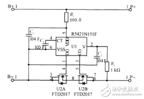

锂电池保护电路原理图如图1所示。图中U1采用日本理光R5421N151F锂电池保护芯片,U2采用三洋FTD2017金属氧化物半导体管(MOST)。当锂电池在工作过程中出现过充、过放、过流、短路等异常情况时,U2作为开关器件,将迅速切断电路,以保证锂电池的安全。
基于ICL7107的锂电池保护板漏电流测试仪
图1 锂电池保护电路原理图
1.2、产生漏电流的环节
由图1可知,锂电池保护电路产生的漏电流包含以下3个环节:①电容C1产生的漏电流;②R5421N151F芯片的内部工作电流;③FTD2017金属氧化物半导体管产生的漏电流。
当电容C1产生过大的漏电流,或R5421N151F芯片异常产生过大的内部工作电流,或FTD2017晶体管G-S静电击穿,或PCB线路板铜箔因距离近引起走线短路时,保护电路将产生过大的漏电流。

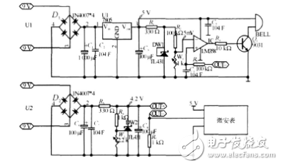

测试仪由基准电路、测试电压电路、比较电路、数显312/微安表、报警电路等部分组成,其原理图如图2所示。
图2 保护板漏电流测试仪原理图
基准电路:R1,DW1组成2.5V的低温飘高稳定电压信号源,经R2,W1分压,得到约5mV的基准电压。基准电压加比较电路LM358的反相输入端。
测试电压电路:本测试仪按锂电池的工作电压为4.2V设计,经DW2稳压,通过调整W2获得4.2V电压,作为保护板测试电压。
保护板测试用电压通过OUT+,OUT-插座和测试表笔,加到保护板两端,保护板漏电流通过电阻R7产生一个电压降:
UR7=I漏&TImes;R7=XμA&TImes;(1&TImes;103)Ω=XmV(假设漏电流为xμA)
漏电流在电阻R7上产生的电压降,同时通过电阻R3,电容C4滤波,加在LM358的同相输入端,与5mV的基准端比较,当漏电流较大,在R7上形成的压降超过5mV,LM358的同相输入端电压超过反相输入端,输出端电位变高,驱动9013,带动蜂鸣器产生声音告警信号。
