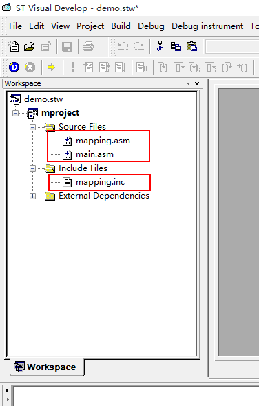

这里写图片描述
其中.asm文件是汇编代码的源文件,.inc文件是包含文件,类似于C语言当在的.c文件和.h文件。接下来让我们来分析一下这三个文件。(分析汇编代码最好也要对STM8单片机的启动流程有所了解,可以看我的另一篇博文http://blog.csdn.net/u010093140/article/details/49982879)
首先是看mapping.inc文件:
