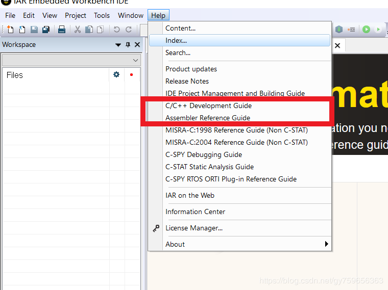

相关资料
如之前所述,官方的永远是最好的,没有谁比创造者更了解他的产品了。
在这里插入图片描述

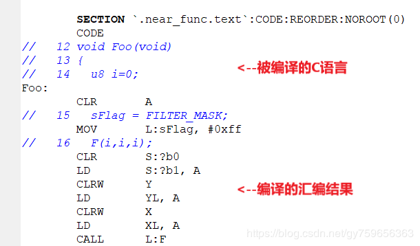

俗话说,站在巨人的肩膀上能看得更远。学习汇编也是一样,先看代码。但是由于汇编对于不同的芯片差异很大,网络上也很难找到资源。怎么办呢?最好的办法是去看看编译环境是怎么把c语言转换成汇编的。但是默认情况下,编译结果是不会自动跑到workspace的。所以需要作如下设置:
1. workspace右键选’options…'或单击Project菜单选择’options…'打开工程选项
2. 选择 ‘C/C++ Compiler’,在 ‘List’ 选项卡中选择 ‘Output assembler file’,并选择其子选项 'Include source’
Output assembler file’ 是为了让编译器输出汇编的编译结果,‘Include source’ 可以把对应的C语言标在每段汇编前,这样有助于理解每段汇编的含义。如果想看到全部汇编信息,请将 ‘Include all call frame information’ 勾选。
3. 还是在 ‘Options…’ => ‘C/C++ Compiler’ 中,选择 ‘Optimization’ 选项卡,优化等级选择 ‘Low’ 或 'None’
选择优化等级的原因是,在高等级的优化中,C语言和汇编的对应关系不是特别明显,有的时候会把十几行代码一起优化掉,虽然结果相同,但是你很难去用自己写的时候的思路去理解生成的代码,而且有的时候会把你的代码逻辑彻底变掉。之前就遇到过这种情况,初始化的时候本来想用查表法去对参数赋初值,结果发现改Flash里面的数据根本不会影响运行结果。把汇编打开之后,发现居然把从Flash取值的指令直接优化成立即数寻址。唉,不得不感慨编译器不懂我啊。当然还有其他更好的办法解决,之后会讲到。
完成以上设置之后,去编译你的工程,你会发现在每个c文件下多了个Output文件夹,点开后,里面有一个 ‘.s’ 文件,这个里面就是编译得到的汇编结果。
在这里插入图片描述
在这里插入图片描述
汇编语言结构
做完上述设置之后,编译完打开 ‘.s’ 文件,你会看到如下格式的代码:

具体含义简单介绍一下:
1. 运行模型结构(Runtime model attributes)
这类东西基本找不到官方的翻译,那就按字面上的意思咯。它主要是对程序整体的一些基础设置,一般要保持代码中所有汇编文件保持一致。在自己写汇编时可加可不加。如果要加的话一定要从同工程下别处原样复制过来,一个符号都不要改
