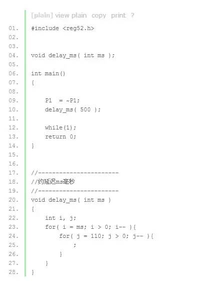

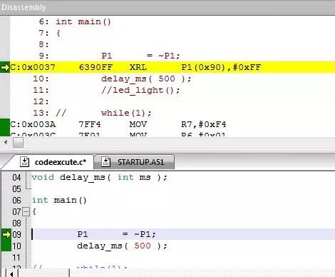

写一个很简单的程序试一下。
执行以上程序,由P1端口控制的流水灯闪了一下。程序最终进入while(1);里纠缠去了,这个到好解释。
现将while(1);语句屏蔽掉。我还以为程序不能被正确执行了呢,因为退出了main主函数,就像Render需要循环来实现一样(尽管刚刚闪灯的程序不在循环之内,但我还是不由产生了这一错觉)。程序执行的结果是:流水灯不停的闪烁!

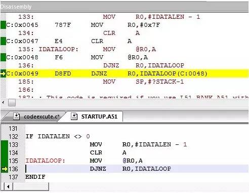

老师的回答:Keil C51程序自动加载了一个名为”STARTUP.A51”的文件,在这个文件里面进行了一系列的初始化操作后进入用户编写的C语言程序入口main函数中,main函数执行完毕后,STARTUP.A51文件后有一句跳转到程序入口main函数的语句,所以会再次进入C语言主程序main函数中执行相关内容。

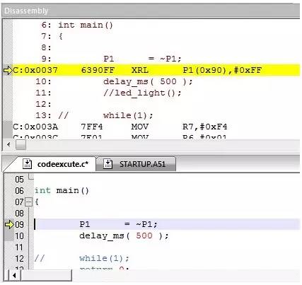

然后我用keil软件模拟了运行一下以上那一段代码:

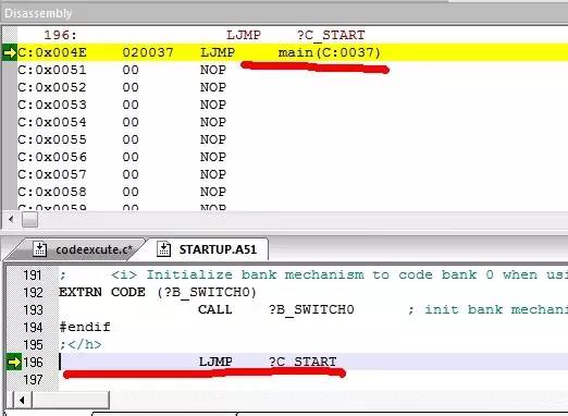

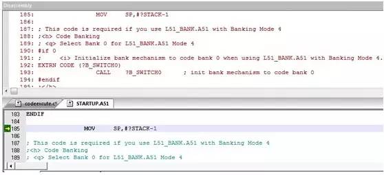

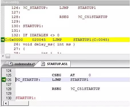

程序开始运行就在程序入口main函数的第一条语句之处,Disassembly窗口是c语言代码与汇编代码相对应的窗口,前面是地址,后面的是C语言对应的汇编语句。下面的窗口是相应文件的运行代码的位置,由黄色箭头指向当前正要执行的代码。然后点击单步运行工具条,指导跳出main函数为止,程序跳转到STARTUP.A51中的以下代码位置:
继续点击单步调试直到进入一个循环中:

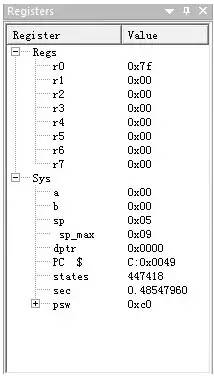

这里是一个循环,根据DJNZ指令的功能:每执行一次DJNZ RO, IDATALOOP就将R0的值减1,若R0的值不为0则就跳到IDATALOOP地址去。很显然这是一个循环,那么RO的值是多少呢,在以下窗口显示:
可见r0的初值为0x7f,这里将要循环0x7f(128)次,具体在这里r0值的含义可查看一下子的。那么在这个循环之后程序又将去哪里呢?跳过这个循环后程序运行的地方如下:
再单步运行一次:
根据Disassembly的内容,此条语句执行了就又要回到main函数中去了,执行一下试试:
是的!
所以,在51单片机中,程序的执行流程就是会不断( 以r0的值作为延迟条件, 具体含义可继续探索 )的进入main函数中执行main函数中的代码。
