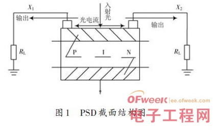

光电位置敏感器件PSD(Position SensiTIve Detector)是一种基于横向光电效应、连续分布的半导体位置探测器件,能快速、准确给出入射光点在光敏面上的位置,即PSD输出的信号与光点在光敏面上的位置有关。如图1所示,表面P+层为感光面,两边各有一信号输出电极。中间为I层,底层的公共电极用于加反向偏压。当光线入射到光敏面上时,由于与结面平行的横向电场作用,光生载流子形成向两端电极流动的电流X1 和X2,且总电流X0 = X1 + X2.
基于Atmega16单片机的PSD数据采集控制电路设计
当入射光斑与两电极的间距发生变化时,两电极的输出电流也随之变化,从而实现了位置测量功能。

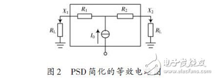

如图2 所示,如果PSD 的面电阻是均匀的,且阻值R1 和R2 远大于负载电阻RL,则R1 和R2 的值仅取决于光点的位置,即:
式中:L 为PSD 中点到信号电极的距离;x 为入射光点到PSD中点的距离。
将X0 = X1 + X2 代入式(1),即可得到光点坐标:
显然上式与入射光强X0 无关,这就是一维PSD 的定位原理。二维PSD的基本原理与一维PSD相同,只是计算公式不同。

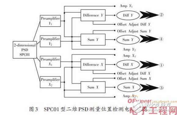

本文选取的是瑞典SiTek公司出品的SPC01光电位置传感器。它是一款二维两面分流型PSD,采用PSD使用厚膜技术制造,将PSD 传感器与处理电路集合为一体,处理电路只有前置放大、加法器和减法器,其处理电路框图如图3所示。
将输出电压Diff X、Diff Y 和Sum X、Sum Y 与二维位置的关系式为:
因此,采集对象为Diff X、DiffY、Sum X、Sum Y 四个输出量,通过对四输出量的采集,便可运用原理运算来实现PSD在二维坐标下的位置数据。

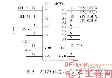

3.1 多路转换开关
AD7501 是一个8 通道多路转换开关,其功能是通过三个二进制的地址线来选择一个有效的输入。其具体连接关系如图5所示。
