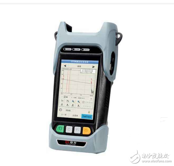

工作波长(nm)三个主要的传输窗口为850nm,1310nm及1550nm。夏光XG3100 OTDR的波长传输窗口为1310nm及1550nm, XG3110 OTDR系列还有1490 nm,1625 nm可供选择。
2、明确你的工作环境
对用户/购买者来讲,选择一台野外现场用仪表,温度标准或许是最严格的。通常,野外现场测量必须在严峻的环境中使用,推荐现场便携式仪表的工作温度应该从-18℃~50℃,同时储运温度为-40~+60℃(95%RH)。实验室的仪器仅需在较窄的控制范围5~50℃工作。夏光手持式OTDR应用于光纤通信系统的现场开通、验收、维护测试,工作温度-10℃~50℃,储运温度为-40℃~摄氏度,完全适合现场。
不像实验室仪表能够采用交流供电,现场便携式仪表对仪表电源通常要求较为苛刻,否则会影响工作效率。另外,仪器的电源供电问题还经常是引起仪器故障或损坏的一个重要诱因。夏光手持式OTDR采用锂充电电池,带有AC充电器,很好的解决了电源供电这个问题。
