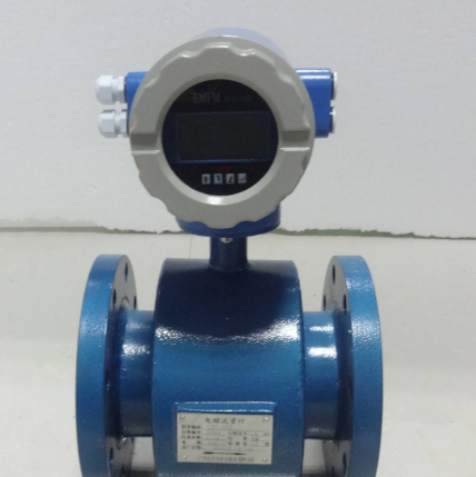

一、电磁流量计无显示
1. 检查电源是否接通;
2. 检查电源保险丝是否完好;
3. 检查供电电压是否符合要求;
4. 检查显示器对比度调节是否能够调节,并且调节是否合适;
5. 如上述前3项都正常,第四项项显示器对比度调节不能够调节请将仪表交生产厂维修。
电磁流量计的故障分析
二、电磁流量计励磁报警
1. 励磁接线EX1和EX2是否开路;
2. 传感器励磁线圈总电阻是否小于150Ω;
3. 如果a、b两项都正常,则转换器有故障;
三、 电磁流量计空管报警
1. 测量流体是否充满传感器测量管;
2. 用导线将转换器信号输入端子SIG1、SIG2和IGGND三点短路,此时如果空管报警提示撤消,说明转换器正常,有可能是被测流体电导率低或空管阀值及空管量程设置错误;
3. 检查信号连线是否正确;
4. 检查传感器电极是否正常;
①使流量为零,观察显示电导比应小于100%
②在有流量的情况下,分别测量端子SIG1和SIG2对SIGGND的电阻应小于50KΩ(对介质为水测量值。zui好用指针万用表测量,并可以看到测量过程有充放电路现象)。
5. 用万用表测量DS1和DS2之间的直流电压应小于1V,否则说明传感器电极被污染,应给予清洗。
四、电磁流量计上限报警
上限报警提示出输出电流和输出频率(或脉冲)都超限制。将流程量程改大可以撤消上限报警。
五、电磁流量计下限制报警
下限制报警提示出输出电流和输出频率(或脉冲)都超限。将流量量程改小可以撤消下限报警。
