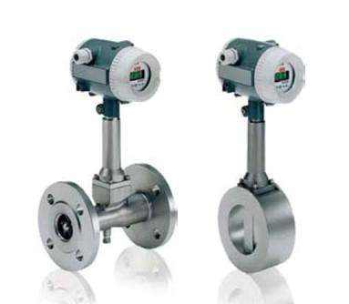

涡街流量计只能单向测量,安装时注意保证介质流量方向与流量计箭头所示方向一致。2.涡街流量计1安装方式为竖直安装,介质自下而上通过流计。即将流量计安装在竖直管道上,流量方向为自下向上。3.水平安装时,必须将流量计装在整个系统的高压区,并保证相应的出口压力;
涡街流量计的安装技巧
不要安装在管路的zui高点,因最高点往往气体积聚,管道非满,出口不可直接放空。4.测高温流体时,尽量采用竖直安装方式;若不得不水平安装,请将流量计的变送器部分竖直向下,或水平侧装,避免温度过高;注意安装位置处空气流动或通风良好。5.直管段要求:至少保证流量计前15倍管径,流量计后5倍管径。如流量计前有弯头,缩进,扩大等干扰源,则需保证流量计前30–40倍的管径,流量计后6倍管径。流量计应安装于调节阀,压力或温度传感器的上游。6.安装时注意管道口径应略大于或等于仪表的内径。7.使用密封圈时,注意密封圈内径应略大于或等于仪表的内径,密封圈中心位于管道
