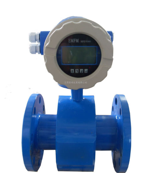

1.污水流量计优点:
(1)污水流量计的测量通道是一段无阻流检测件的光滑直管,因不易阻塞适用于测量含有固体颗粒或纤维的液固二相流体,如纸浆、煤水浆、矿浆、泥浆和污水等。
(2)污水流量计不产生因检测流量所形成的压力
损失,仪表的阻力仅是同一长度管道的沿程阻力,节能效果显著,对于要求低阻力损失的大管径供水管道最为适合。
污水流量计的优点及缺点
(3)污水流量计所测得的体积流量,实际上不受流体密度、粘度、温度、压力和电导率(只要在某阈值以上)变化明显的影响。
(4)与其他大部分流量仪表相比,前置直管段要求较低。
(5)日则量范围度大,通常为20:1~50:1,可选流量范围宽。
(6)污水流量计的口径范围比其他品种流量仪表宽,从几毫米到3m。可测正反双向流量,也可测脉动流量,只要脉动频率低于激磁频率很多。仪表输出本质上是线性的。
(7)易于选择与流体接触件的材料品种,可应用于腐蚀性流体。
2.污水流量计缺点:
(1)污水流量计不能测量电导率很低的液体,如石油制品和有机溶剂等。不能测量气体、蒸汽和含有较多较大气泡的液体。
(2)通用型EMF由于衬里材料和电气绝缘材料限制,不能用于较高温度的液体:有些型号仪表用于过低于室温的液体,因测量管外凝露或霜而破坏绝缘。
