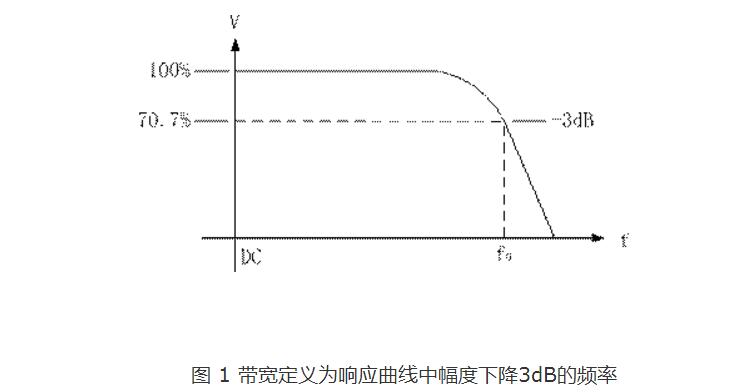

  示波器带宽是指输入一个幅度相同,频率变化的信号,当示波器读数比真值衰减3dB时,此时的频率即为示波器的带宽。也就是说,输入信号在示波器带宽处测试值为真值-3dB,带宽不是示波器能显示的最高频率。一般情况下,示波器带宽应为所测信号最高频率的3~5倍。
  对于经常跟示波器打交道的电子工程师来说,示波器的带宽无疑是他们最关心的指标之一。带宽直接影响信号的保真度和测量的准确度。我们通常所说的带宽是指-3dB带宽,如图 1所示。在200M带宽的示波器上输入200M的正弦波,理论上其幅度会下降3dB。然而,你若对此时测量到的信号幅度除以0.707,想以此获得真实的信号的幅度,得到的结果却未必正确。因为实际上,示波器在设计时,为了保证带宽参数和减小信号失真,在带内的信号衰减幅度通常会小于3dB。所以,200M带宽是一个设计指标,保证对200M以内的正弦波幅度的衰减不超过3 dB,以提供较好的测量置信度。
