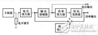

低频信号发生器的组成结构
低频信号发生器组成主要包括主振器、电压放大器、输出衰减器、功率放大器、阻抗变换器和指示电压表等。下图为低频信号发生器的组成结构框图。
低频信号发生器介绍_低频信号发生器结构解析
低频信号发生器的组成结构框图

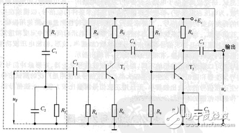

1)主振器
RC文氏桥式振荡器具有输出波形失真小、振幅稳定、频率调节方便和频率可调范围宽等特点,故被普遍应用于低频信号发生器主振器中。主振器产生与低频信号发生器频率一致的低频正弦信号。
RC桥式振荡器
文氏桥式振荡器每个波段的频率覆盖系数(即最高频率与最低频率之比)为10,因此,要覆盖1Hz~1MHz的频率范围,至少需要五个波段。为了在不分波段的情况下得到很宽的频率覆盖范围,有时采用差频式低频振荡器。假设f2=3.4MHz,f1可调范围为3.3997MHz~5.1MHz,则振荡器输出差频信号频率范围为300Hz (3.4MHz-3.3997MHz)~1.7MHz(5.1 MHz-3.4 MHz)。
差频式振荡器的缺点是对两个振荡器的频率稳定性要求很高,两个振荡器应远离整流管、功率管等发热元件,彼此分开,并良好屏蔽。
