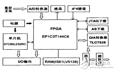

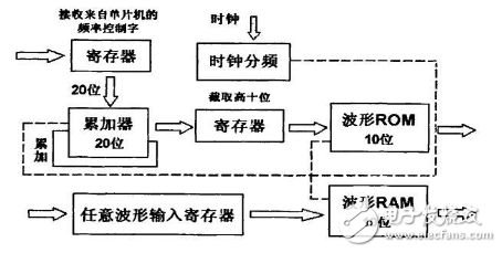

在本系统中,DDS是任意波形实现的技术关键,其核心为相位累加器(全加器与数字寄存器)与ROM波形查询表构成。那么我们设计DDS的框图如下
任意波形发生器_DDS任意波形发生器的设计
建立一个模块实现从单片机接收来的频率控制字的寄存功能,作为寄存器。全加器实现20位的相位累加,通过频率控制字作为步长进行控制。由于FPGA内输出位数有限,因此建立一个模块进行高位截断,只取高十位,接收累加器输出的数据。然后再通过波形ROM完成波形的查找与输出。这部分为固定的正弦波、三角波、方波与锯齿波等常规波形的输出部分。任意波形部分,则需要一个能随时接受数据更新的RAM,其数据的写入由单片机控制,接收上位机的下传数据,其数据的读取由DDS中的地址发生器控制,这样即可产生任意波形输出。

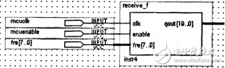

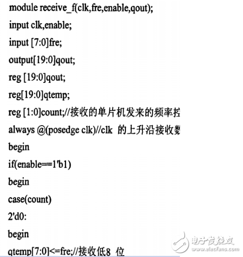

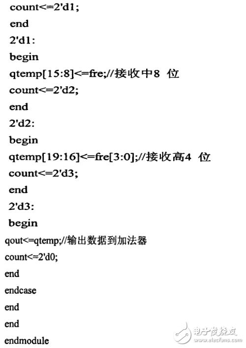

频率输入电路如图所示,接收8位的频率字长,输出为20位。

下面为STC89C52RC与EPlC3T144C8的接口程序,用控制字:

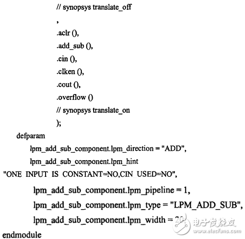

程序如下:

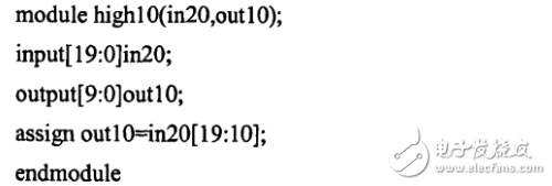

高十位寄存器
实现数据输入为20位,输出为10位,实现高位截断。程序为:

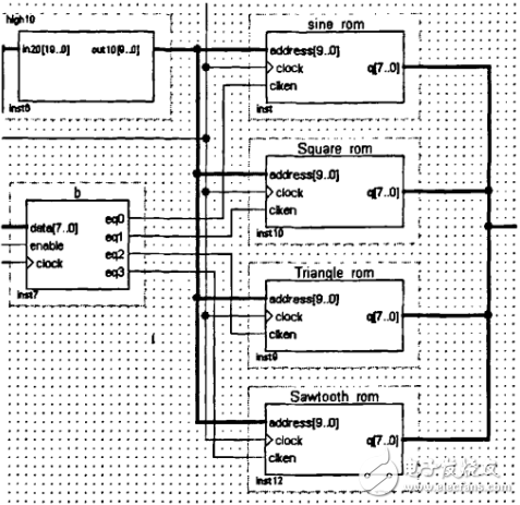

本设计使用几个8bit的ROM,存储深度为1024点,用来存储正弦波等波形数据。每个波形数据存储在一个固定的ROM里,如下图。其中SineROM为正弦波存储模块,SquareROM为方波存储模块,Triangle-ROM为三角波存储模块,SwtoothROM为锯齿波存储模块。它们通过一个使能模块控制,采取低电平有效的方式,选择性读取任意模块的波形。一般每个模块都为高电平状态,即为不工作状态。每次输出波形时,仅有单独一个ROM_T_作(即工作模块为低电平,其他模块均为高电平),这样不仅保证可以按照需要输出固定波形,还可以避免波形输出发生非控制性的混杂。使能模块的输入端为行列式键盘,键盘中每一键单独使用,当某一键按下,则对应某一波形输入。因为4×4的键盘输出线为8位,仅为一根,因此输入端设为一根8位输入端口。通过设定,实现单键控制某~波形输出。本设计仅设定了4个固定波形ROM输出,即正弦波、方波、三角波和锯齿波,因此使能模块的选择输出线为4条,若增加新波形模块,可以更改输出端口的数量,进行扩展。

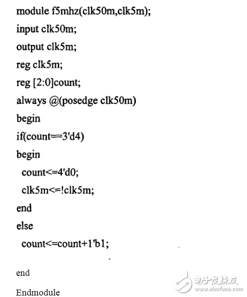

时钟分频
时钟分频电路如下,所以模块在同步时钟下协调工作,电路图如下:
程序如下:

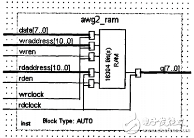

关于根据需要而产生的任意波形的设计如下:因为该任意波形是由上位机下传的波形数据,由单片机控制,所以必须设计一个能随时接受数据更新的RAM。数据传至任意波形的寄存器里,然后便可实现任意波形的输出。
选用的DA转换器为8位,所以RAM的字长也为8位,因此波形RAM的地址线的位数取lO位。为了实现任意波形数据的更新,波形RAM设计成为双口RAM。
