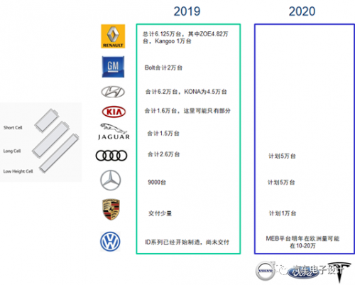

在这里我们首先回顾下 LG 化学在 2019 年的主要客户,集中在纯电动领域主要的需求对象是雷诺、通用、现代起亚、捷豹路虎、奔驰、奥迪+保时捷+大众。2020 年的新增主要是 Volvo、福特和特斯拉在中国的需求。这里是可以分成地域性的需求,以上所说的紧张主要局限在欧洲的产能需求。
图 1 LG 电池的供应

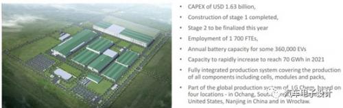

我们看到的消息,2020 年是 LG 化学在波兰工厂不断扩展的时间,2018 年报告中提到的产能爬坡计划为分别,2019 年 10GWh、2020 年 20GWh,2021 年 40GWh,在 2022 年初实现 70GWh 的产能,按照 50kWh、70kWh、90kWh 这几个档次,10GWh 对应的量为 20 万台、14 万台和 11 万台。也就是说,阶段性瓶颈是在 2020 年的 20GWh,如果按照欧洲现有的车企的分配情况会出现一些问题。
图 2 LG 波兰工厂的情况(欧洲开发银行提供 2.5 亿欧贷款)
从 2019 年早期,和几家车企的合作之前。LG 的产能都是靠自有资金在投资,所以之前韩国 LG 化学与韩国产业银行、进出口银行、农协银行签订了“为实现充电电池产业发展的产业和金融合作项目”。根据协议,这 3 家银行将对 LG 化学在 2020 年至 2024 年期间进行充电电池海外生产设施相关的投资时支援 50 亿美元。从筹集资金,到一步步稳定供应这里有个时间差,而这里看上去需求最大的是以大众集团的电池需求为主的,这里会出现阶段性供应瓶颈。
