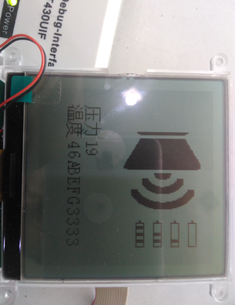

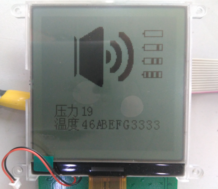

160160液晶屏+MSP430F169程序和电路图。

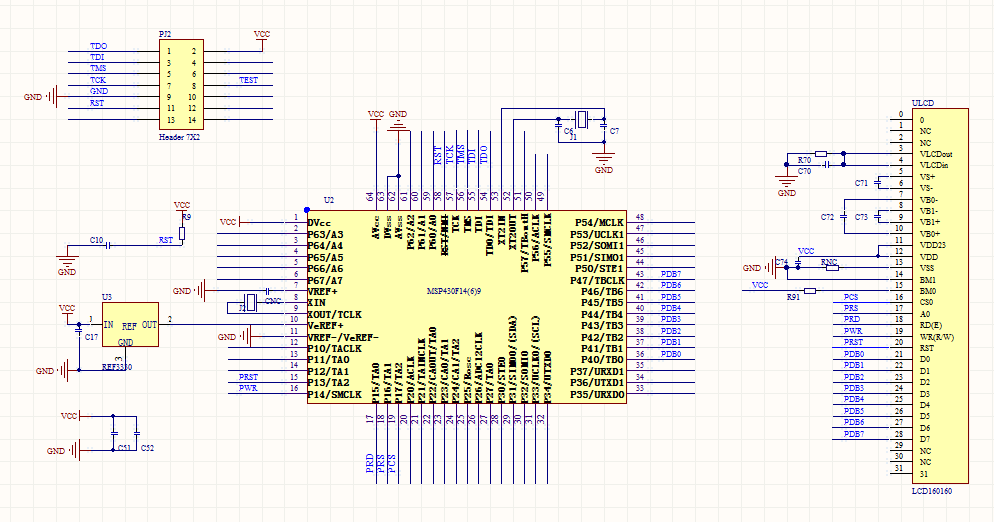

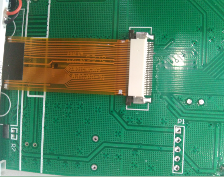

以MSP430F169作为控制的核心芯片,控制LCD160160液晶屏显示。
可以成功显示图片,数字、字母和汉字。
LCD160160具有显示面积大,显示内容多,功耗低等优点。
部分电路图如下。
