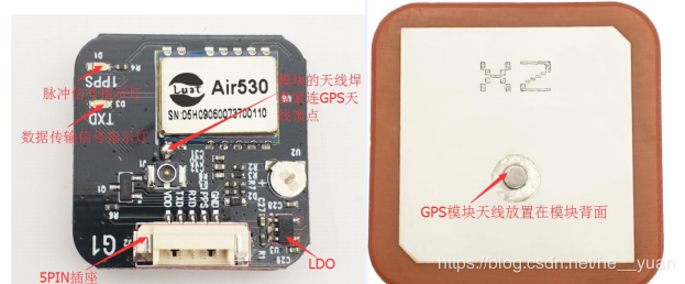

二、GPS模块简介
Air530 模块是一款高性能、高集成度的多模卫星定位导航模块。体积小、功耗低,可用于车载导 航、智能穿戴、无人机等 GNSS 定位的应用中。而且提供了和其他模块厂商兼容的软、硬件接口,大幅 减少了用户的开发周期。 模块支持GPS/Beidou/GLONASS/Galileo/QZSS/SBAS。采用了射频基带一体化设计,集成了 DC/DC、 LDO、 LNA、射频前端、基带处理、32 位 RISC CPU、RAM、FLASH 存储、RTC 和电源管理等功能。提供 超高的性能,即使在弱信号的地方,也能快速、准确的定位。
这个模块有五个引脚。如果只是简单的定位玩一下的话,那个1pps引脚不用也可以。
VDD       供电电源,电压输入 范围 3.3V-5.5V
TXD       GPS 串口数据输出, 2.8V--5V 自适应
RXD       GPS 串口数据输入, 2.8V--5V 自适应
1PPS      One plus per second(2.8V)
GND      接地
